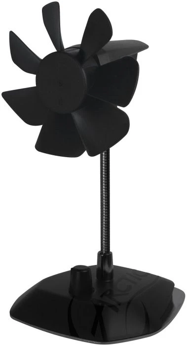

Fürs gleiche Geld bekommst du auch schon fertige Lösungen:
