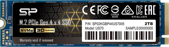

Aktuell tendiere ich zu einer M2 PCIe 4 SSD mit 2 Tb und einer SATA SSD (Wahrscheinlich einer Samsung 860Evo/Pro) und meinen beiden HDDs. Hat jemand einen Vorschlag für eine M2 SSD? Prinzipiell hätte ich gerne die 980Pro von Samsung, aber die gibt es aktuell nur bis zu einem 1TB ;-).

Danke für den Link. Ich schau sie mir auf jeden Fall einmal an :-). Die Reviews zu dieser Platte lesen sich auf jeden Fall mehr als positiv.
