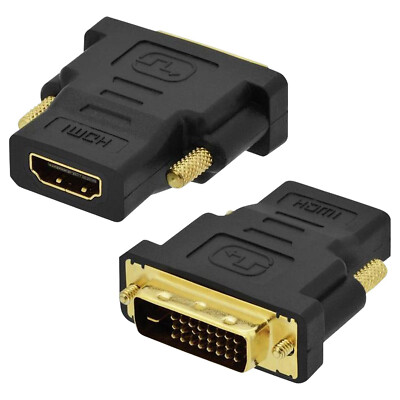

HDMI auf DVI + DVI auf HDMI (bidirektional):

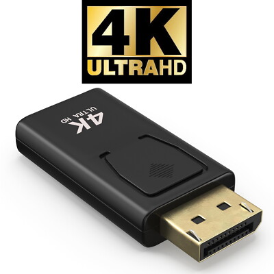

DP auf HDMI (laut Beschreibung "angeblich" nicht bidirektional!):
steht drinnen 1080p ... da nur single link
die Leitungen werden nur gebrückt, daher ist das kein Problem... DP erkennt was für ein Endgerät dran hängt, daher gehen über solche Adapter auch 4k etc.. weil am anderen Ende ein HDMI gerät hängt und kein DVI
Modell "4K DP TO HD Cable",
auch hier...klappt ohne Probleme von DP <-> HDMI , aber nicht bei DVI
