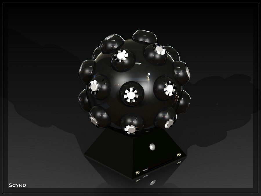

Phase I "The Big Boy"
Um euch nicht weiter zu langweilen, hier die Bilder vom ersten Entwurf.
Die Hauptkugel hatte einen Durchmesser von wahnsinnigen 45cm! Dadurch konnte ein ATX Mainboard verbaut werden. Der Plan war ein Asus Rampage II Extreme, eine GTX 285 und nen i7 920 mit nem Alpenföhn Groß Clockner zu verbauen.
Aussen an die große Kugel werden kleinere Halbkugeln, in die ich Lüfter, die ich zuvor von ihrem Rahmen befreit habe, mittels einer selbsgebastelten Plexiglashalterung angebracht. Die Kugeln werden mit einem transparent-schwarzem Lack lackiert, der auch zum Scheinwerfer töhnen benutzt wird.
Auf dem untersten Bild sieht man das Belüftungsprinziep des Gehäuses. Die vorderen Lüfter saugen kühle Luft ein und die hinteren stoßen die erwärmte Luft aus.
Ich habe alle Bauteile bis auf die Festplatten selbst gezeichnet. Mein ganze Stolz ist die GTX 285 :devil:
Für Dinge wie Netzteil oder Festplatten habe ich vor Plexigla Halter zu basteln.

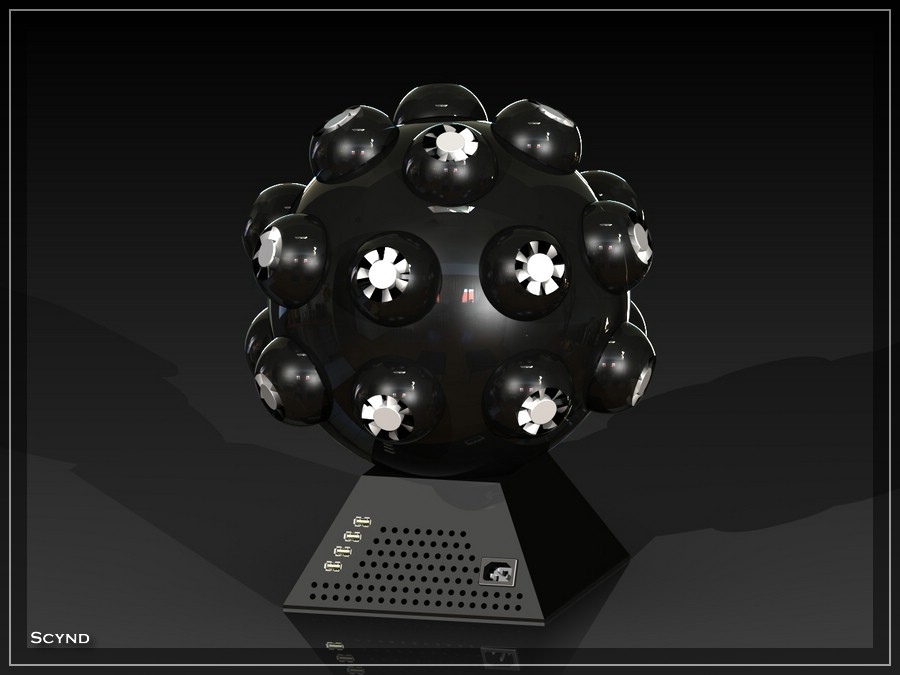

Phase III "Aller guten Dinge sind Drei"
Nachdem ich endlich eine günstige Kugel als Grundlage gefunden habe und so alles bestellbar wäre, musste natürlich alles erst einmal gezeichnet werden.
Die Hauptkugel misst jetzt 30cm im Durchmesser, die Lüfterkuppeln haben einen Durchmesser von 8cm und es sind 50mm Lüfter verbaut.
Den Sockel habe ich als Pyramidenabschnitt umkonstruiert, da mir das optisch besser gefiel. Oben in der Pyramide sorgt ein Noisblocker Lüfter für ein Kühles Netzteil. Das DVD Laufwerk wird (falls es mal gebraucht wird) durch die gelochte Bodenplatte mitgekühlt.
So, und zum Vergleich, der erste Entwurf und der Aktuelle neben einander :daumen:

Na dann mal ran an den Feind, dein Konzept sieht großartig aus, deine Zeichnungen sind wie gewohnt TOP,
ich freue mich auf die ersten Bilder vom Bau des Rechners. :daumen:
Moin Scynd
Also echt, da willst du aber nichts halbpatziges machen..
Die Idee, das Konzept, die Renderings bis jetzt alles oberste Liga.
Ich bin sehr gespannt wie sich das hier Entwickelt -> Ich bleib dabei.
Gutes Gelingen und viel Spass!

Das Konzept ist echt Klasse und die Umsetzung wird bestimmt genau so gut.:daumen:
Am besten gefällt mir daran, das es mal etwas völlig anderes ist.
