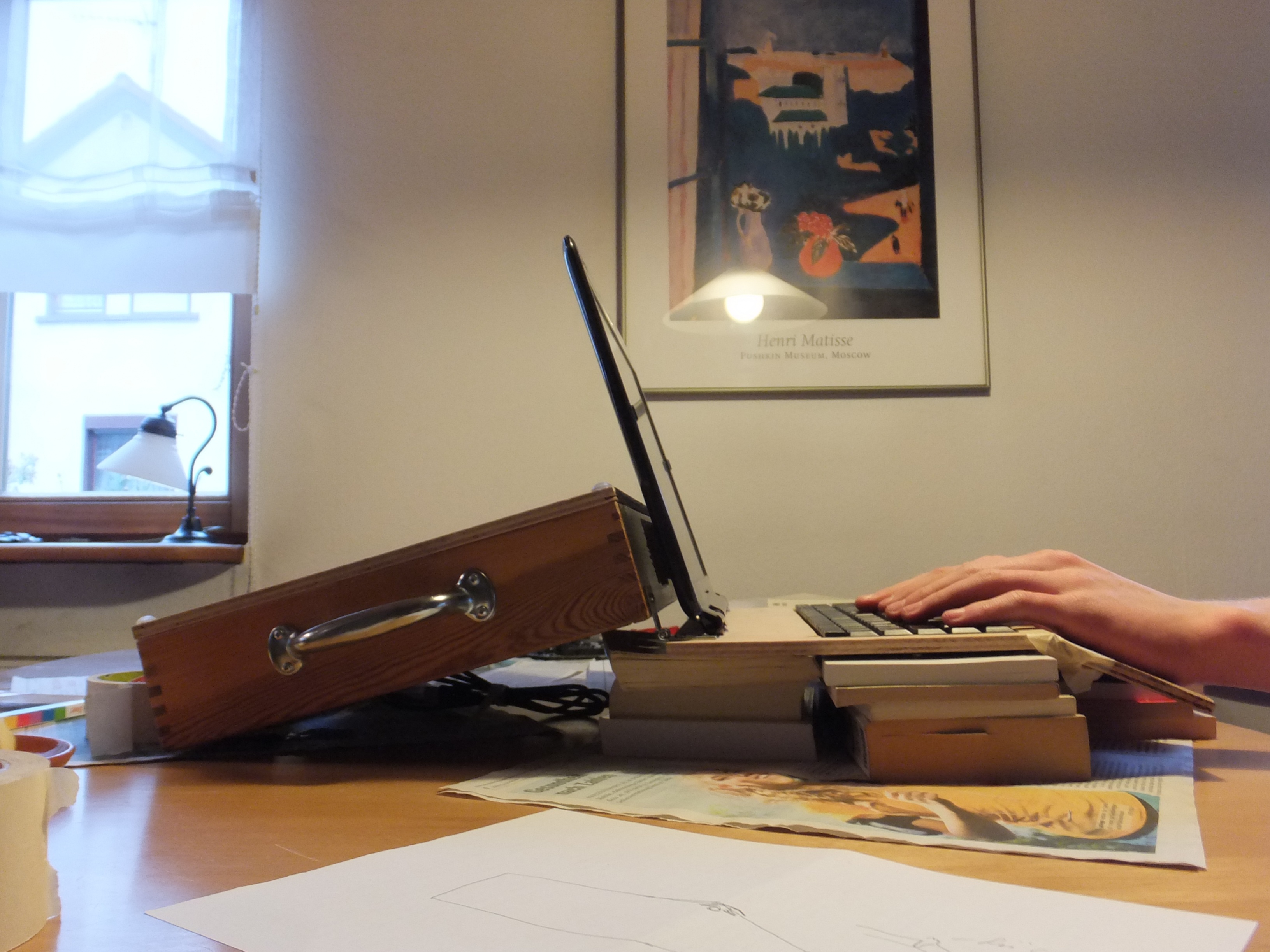

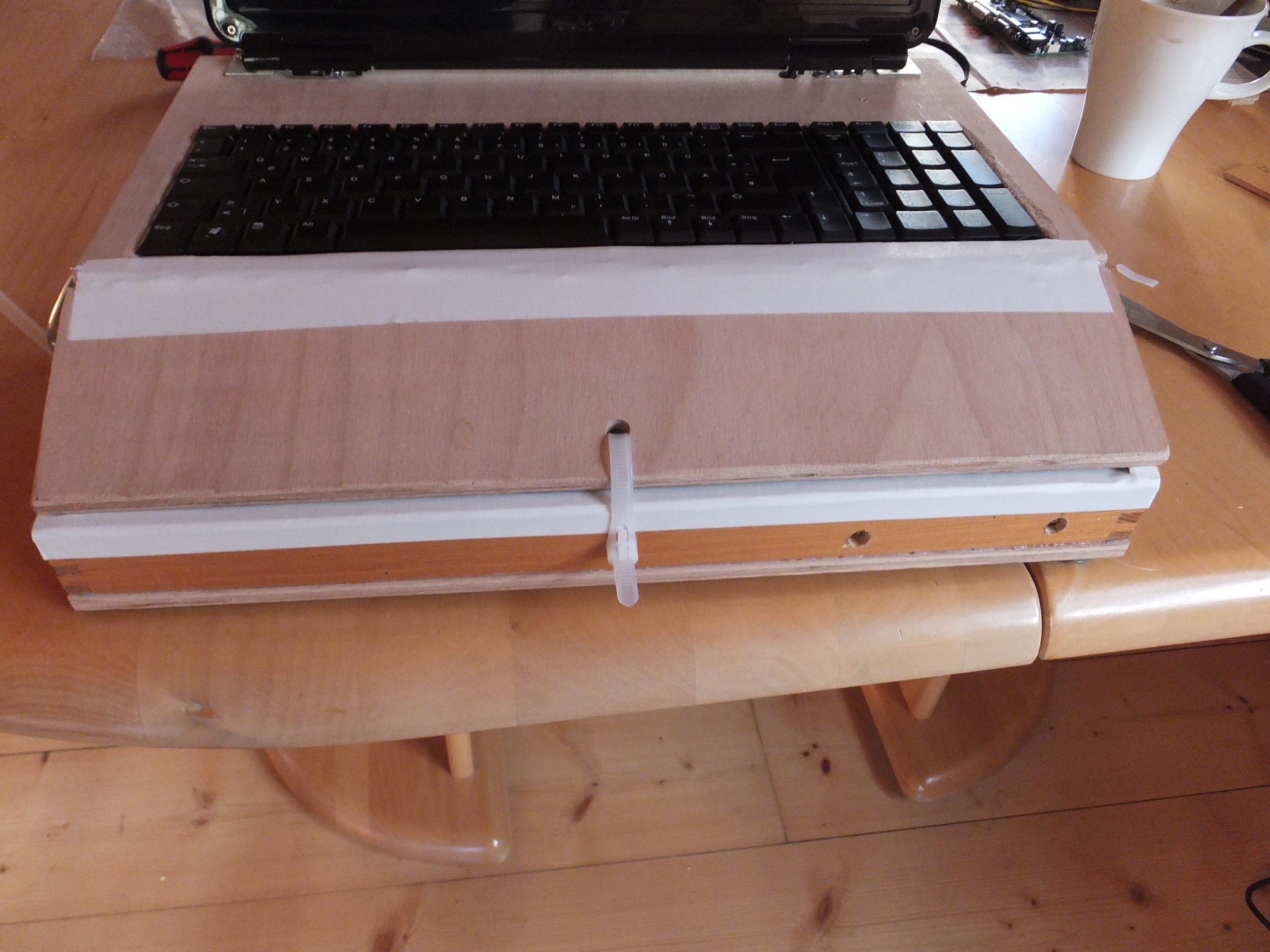

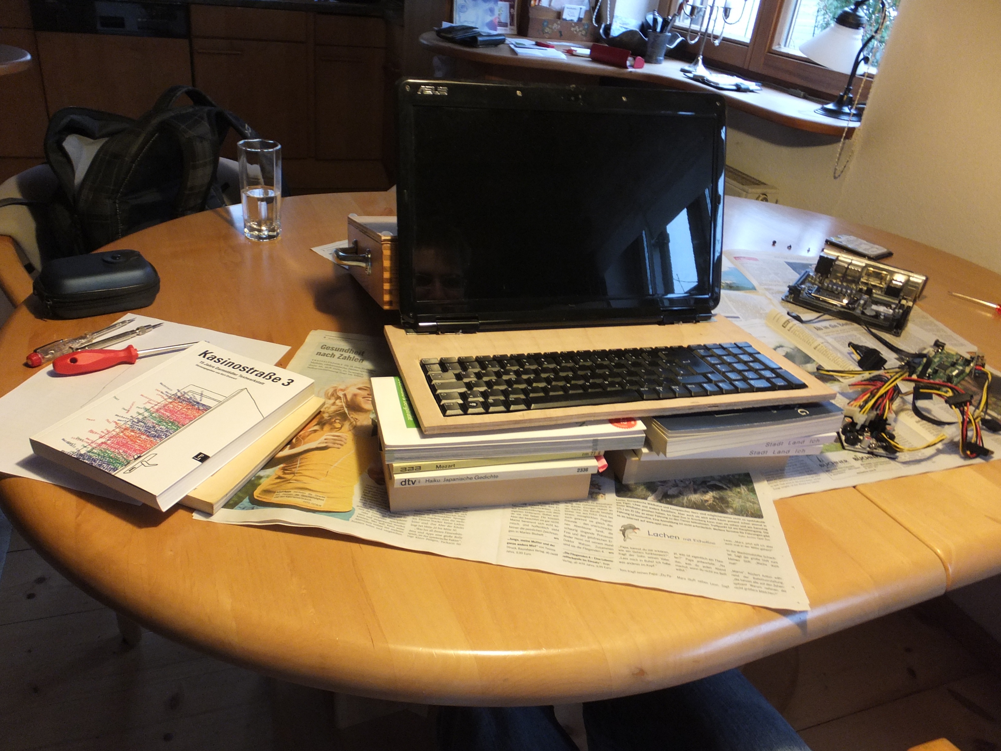

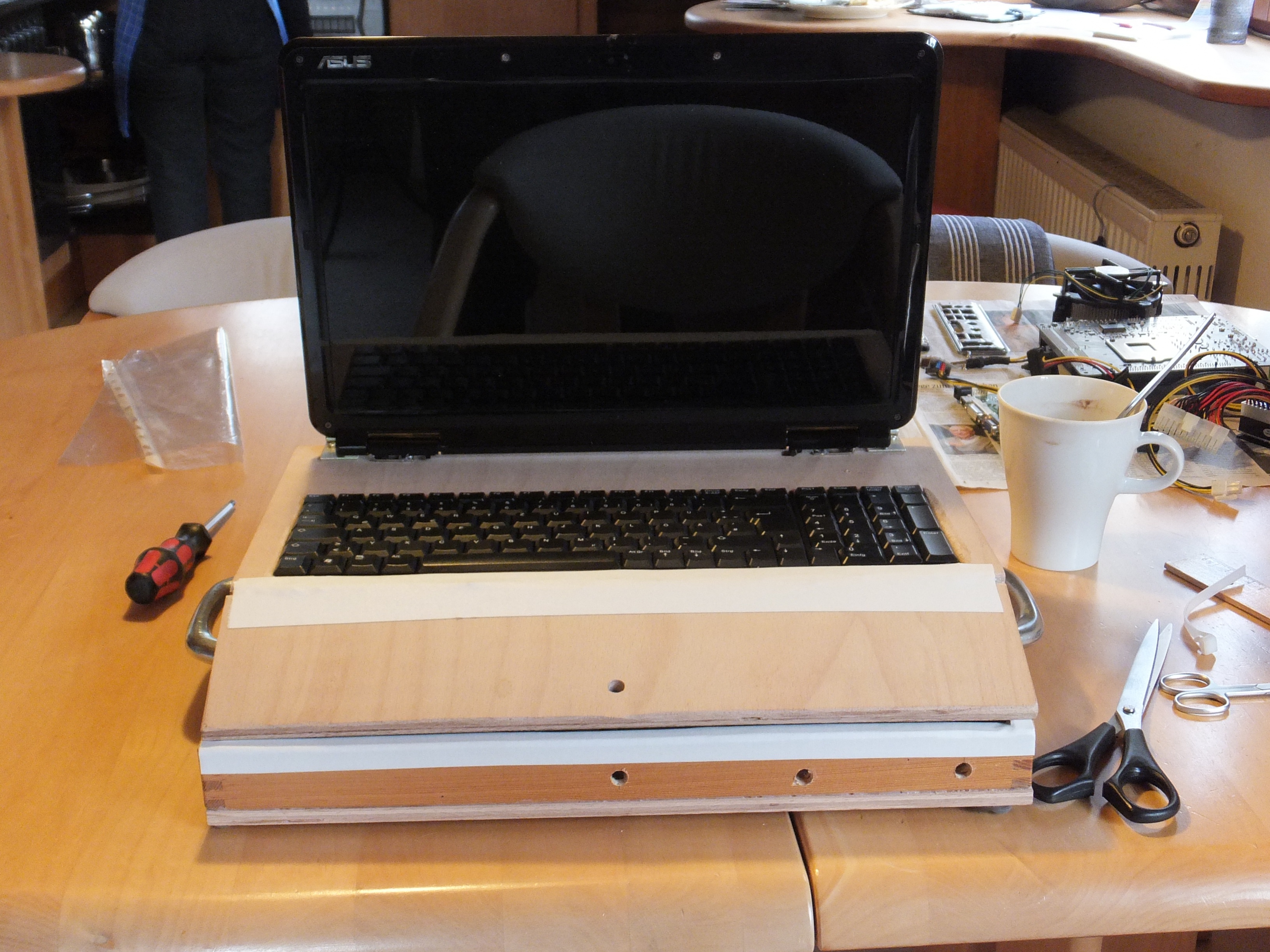

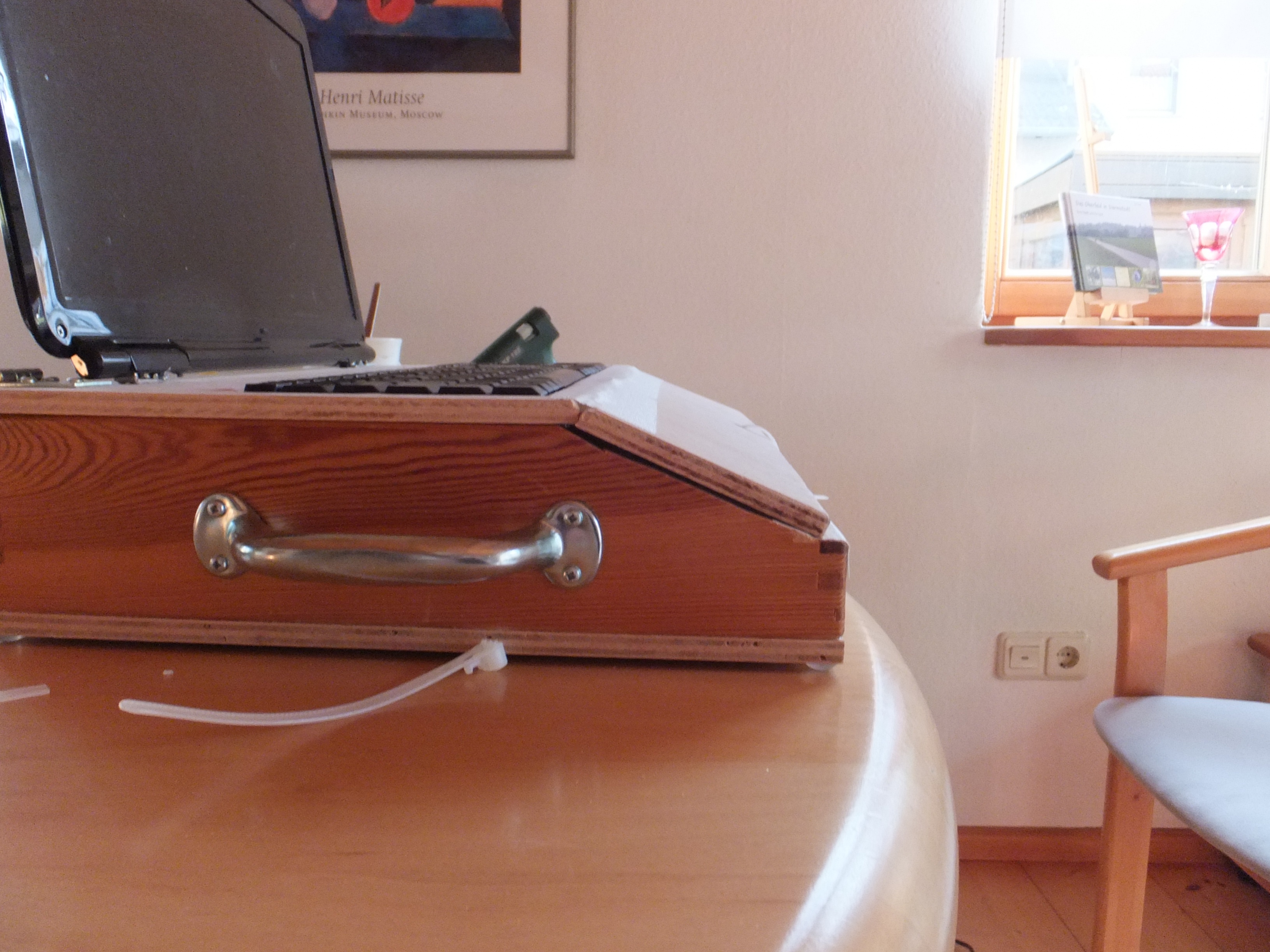

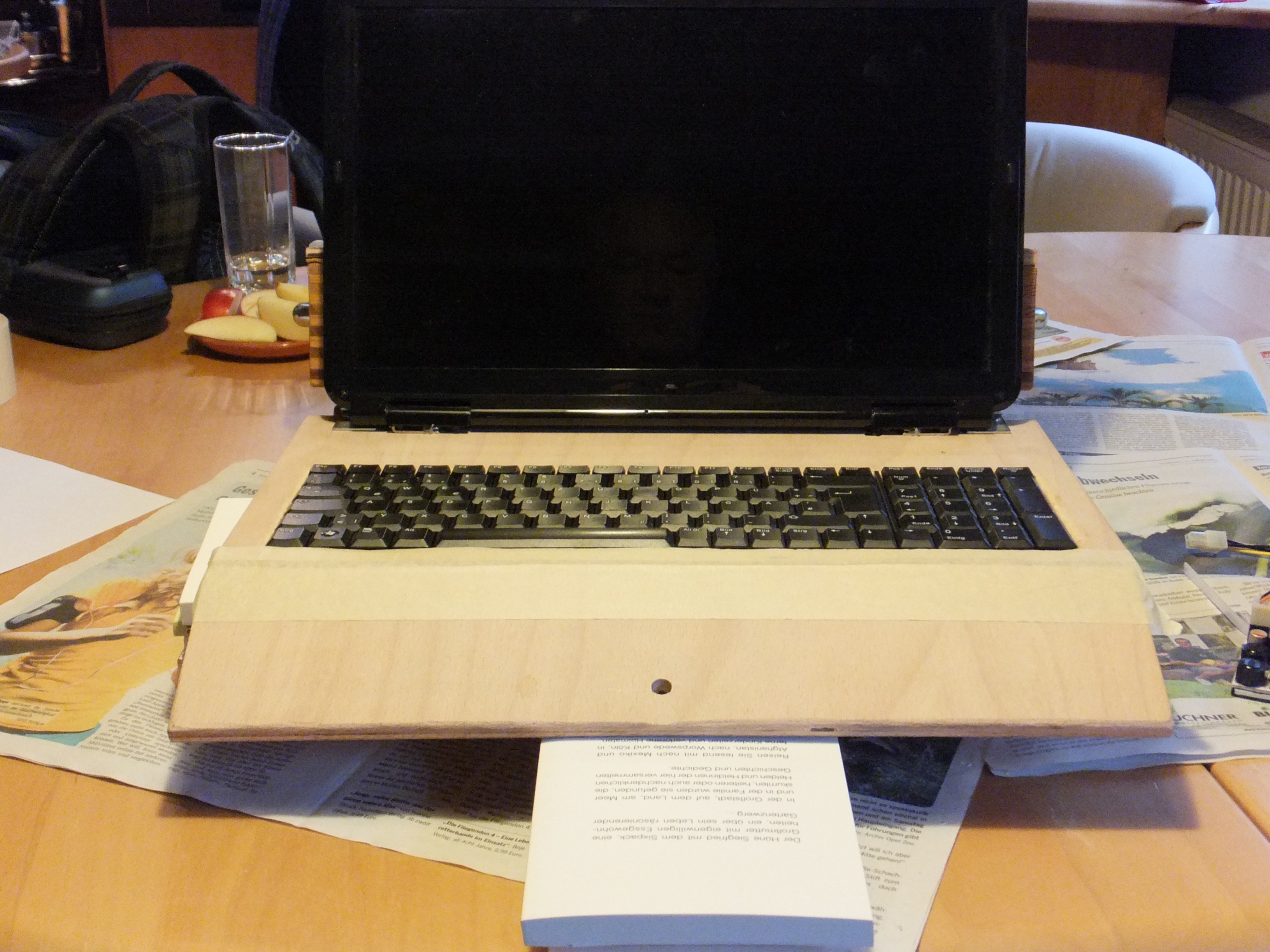

Seit einiger Zeit arbeite ich an einer Eigenbaulösung eines potenten Topblow-CPU-Kühlers mit mindstens einen 180mm Lüfter, bzw. zwei120mm x15mm Lüftern, um die Dicke auf max 9,0cm unter dem Displaypanel zu halten.
Für entsprechend potente Hardware geht's leider nicht ohne Spezialteile wesentlich dünner, da das ATX-NT im eigenen Gehäuse, das Mindestmaß vorgibt.
Zum 27"igen überdenke ich bereits eine zweite Lösung mit hybrider Kühlung zu verwenden, d.h. die CPU wird mit einer Wasserkühlung auskommen "müßen", auch eventuell die Grafikkarte. Damit keine Einschränkungen zur Komponentenauswahl, bezüglich der aktuellen Leistungsaufnahmeunterschiede (R9 290X versus GTX980) der beiden Grafikkartenhersteller gibt, wird die Auslegung des Kühlkonzepts auf die verbrauchsintensivste (nicht auf Spannungs-OC orientiert) Konfiguration ausgerichtet.
Die Wakü-Lösung ist bei einem 27"igen rein von den Platzverhältnissen her, schon gut verwirklichbar, aber wiederum ein zusätzliches Gewicht durch den/die Radiatoren.
