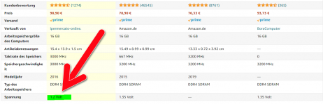

Das ist mir schon klar, aber Amazon schreibt da was anderes.
Und ich kann schlecht aus der Ferne ersehen, was das XMP-Profil für eine Spannung dazu übernimmt. Normalerweise sind es immer die 1,350v, aber weil Amazon da was anderes schreibt und ich selbst die Speicher nicht da habe, sollte er sicher gehen das auch 1,350v eingestellt sind.
