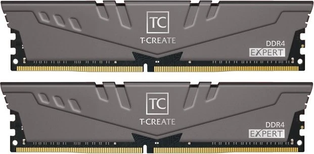

RAM kostet doch nix mehr. Da nimmt man 3200er, der läuft auf dem Board noch maximal. Mit einer 5800er CPU solltern 2666 stabil laufen, mit Glück eben auch die 3200. Zusammen mit 5800X3D ist die RAM Geschwindigkeit ziemlich egal, der große Cache macht das schon. Für 5600er und 5700X ist die RAM Geschwindigkeit ziemlich wichtig.
Diese Teamgroup Dinger haben in der Regel eine sehr gute Kompatibilität.
In rot ist die Verfügbarkeit besser, dann halt zwei Einzelmodule kaufen
Oder allgemein diese
Das mit dem RAM könnte heikel werden. Supportlisten bedeutet nicht, dass andere nicht laufen, es wurde nur nicht alle getestet. Mit 5000er CPU scheint das Board aber nur bis zu 2666er garantiert zu unterstützen, Versuchen sollte man es bis 3200 trotzdem. Es kann dann aber trotz höhere Frequenz langsamer werden, weil die Anzahl der Lesefehler steigt.
