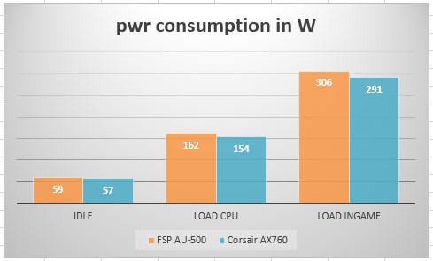

8) Stromverbrauch
Zugegeben, der Unterschied ist kleiner als erwartet aber dennoch vorhanden. Während der Unterschied im idle noch sehr gering ist und es sich hier auch um eine Messungenauigkeit handeln kann, sprechen die Lastwerte da schon eine deutlichere Sprache.

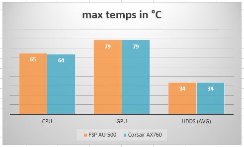

9) Temperaturen und Lautstärke
Wie zu erwarten, nehmen sich die beiden Netzteile in puncto Lautstärke nichts, soweit ich das beurteilen kann. Und ebenfalls schon fast gewusst habe ich, dass sich bei den Temperaturen wenig tut… aber dass sich nun wirklich überhaupt nichts getan hat, entspricht nun nicht meinen Erwartungen. Hintergrund dieses Gedankens war einfach, dass ich durch die Modularität des AX760 einige Kabel einspare und diese den Luftstrom nicht behindern. Bei erneutem Nachdenken fiel mir aber auf, dass das auch am Gehäuse liegen kann. Das Define XL ist nun wirklich kein kleines Gehäuse und die überschüssigen Kabel meines FSP Aurum ließen sich ganz gut verstauen. Hinzu kommt, dass das Gehäuse in zwei Kammern unterteilt ist – in der unteren liegt das Netzteil mitsamt der überschüssigen Kabel und in der oberen liegt der Rest der Hardware. Hinterher ist man aber immer schlauer!

8) Stromverbrauch
