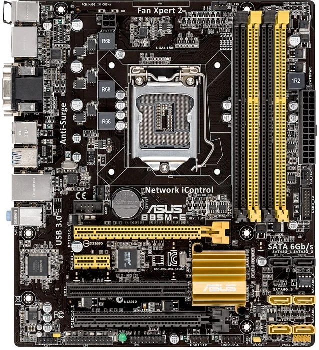

Also ich hab alle Riegel jeweils einzeln eingesteckt und es hat immer funktioniert bis auf einen, der auch anders aussieht als die anderen.
