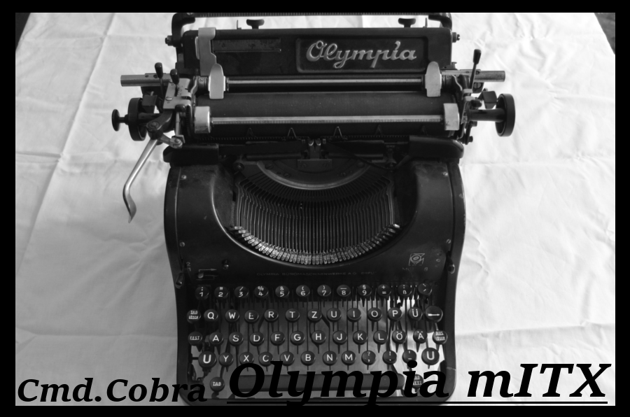

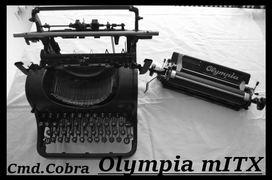

Dabei handelt es sich um eine alte Schreibmaschine aus den 60ern. Diese werde ich jetzt in nächster Zeit entkernen und die
unten aufgeführte Hardware einbauen. Ich habe das schon mal auf www.miniitx.com gesehen.

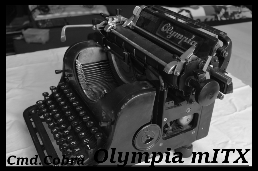

Hier die Schreibmaschine:
Ich versuche sie weitesgehend so zu belassen. Nur das Innere muss ich ausbauen. Die Tastatur werde ich versuchen wieder zuverwenden.
Also abbauen, abschleifen und auf eine mini-bluetooth Tastatur kleben, die dann an der gleichen Stelle hineinpassen muss. Die "Streben"
von den Stempeln der Buchstaben würde ich gern als Lüftergitter verwenden. Das sehe ich aber erst, wenn ich siezerlegt habe.

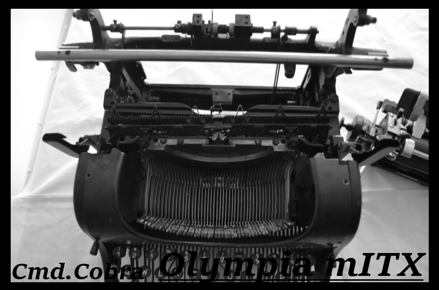

Hier mal die Seite der Olympia. Entweder werde ich die Lucke bei der Klingel mit schwarz durchsichtigem Plexi verblenden oder in Manier
eines offenen Cases ala Testbench offen lassen. Mal schauen was sich ergibt.

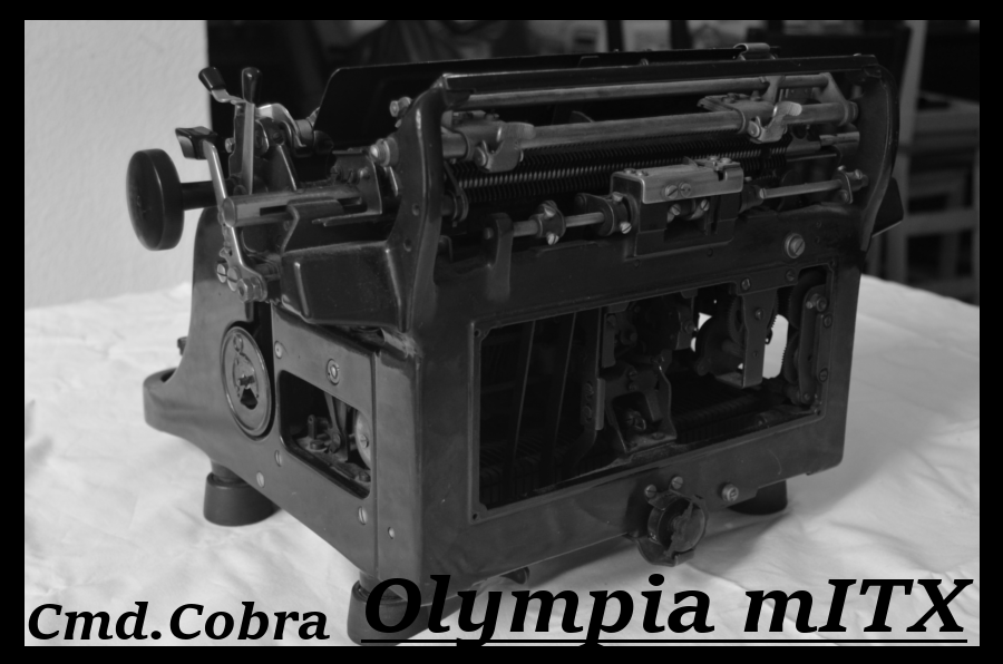

Auch ein Rücken kann entzücken.

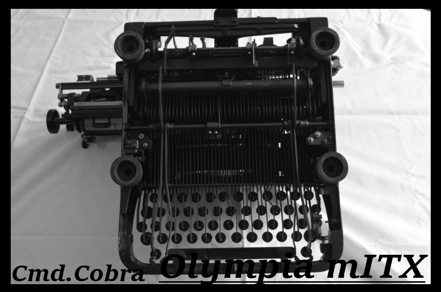

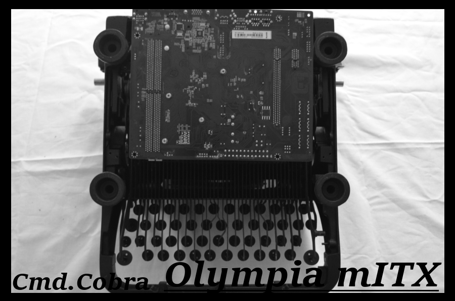

Ansicht von Unten um zuzeigen, was da so alles raus muss. Habe schon etwas damit begonnen, aber ich muss sagen, da wird wohl Werkzeug
von der Arbeit zum Einsatz kommen. Alles sehr massiv und voller Federn.

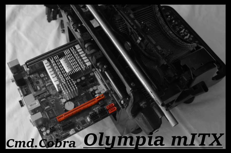

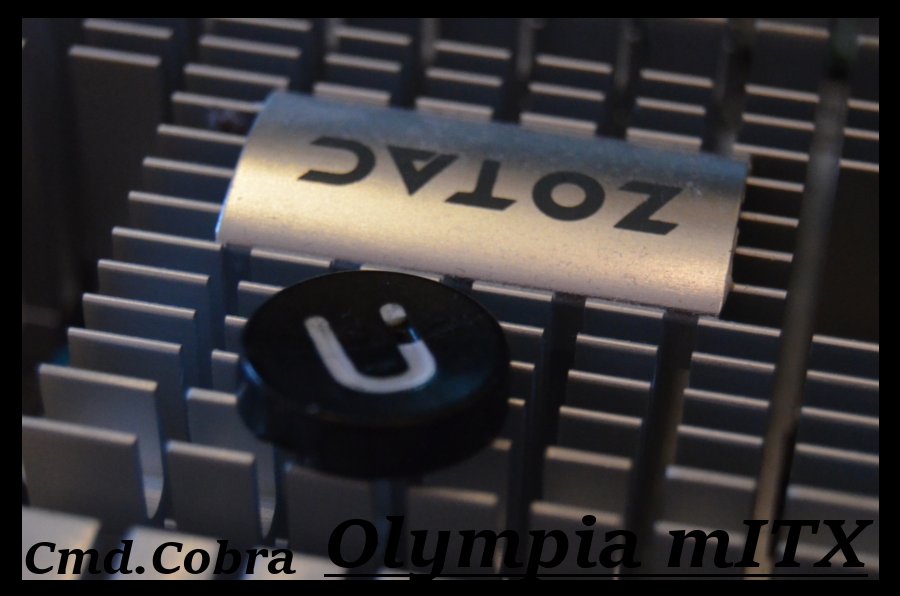

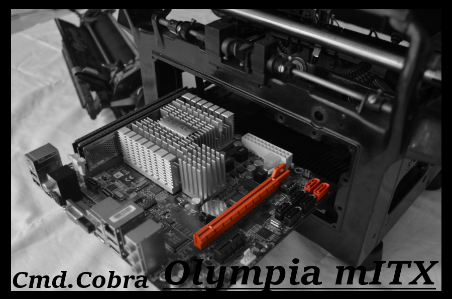

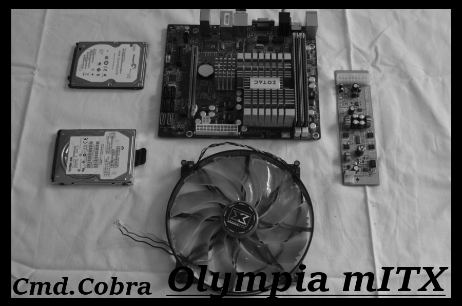

Und zu guter letzt die Hardware die ich da versuche unterzukriegen:
Passives Platinennetzteil, zwei 2,5" Festplatten aus zwei Notebooks, das miniITX aus dem Lego Case und ein großer Lüfter. Den werde
ich denke mal noch lackieren. Farblich werde ich die Hardware in einem dezenten "gelb" aufleuchten lassen.

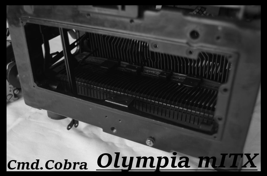

ich habe nun zwei Abende damit verbracht einen Großteil der Mechanik aus der Olympia zu entfernen:
Am Anfang noch recht zurückhalten, aber dann doch eher mit dem Brecheisen und der Zange.
Platz Oben gemacht damit das Teil vielleicht etwas atmen kann. Aber da kommt auch die Trommeleinheit rechts wieder drauf.
Nahaufnahme:
Der entkernte Rücken. Das wird eng.
Danach musste ich doch glatt mal ein Probesitzen machen. Hättet ihr auch gemacht oder?
Und noch eine Ansicht von unten. Man sieht das das sehr eng wird.
Es wird sehr viel doch noch mit der Brechstange rausbrechen. Dieser Umlegemechanismus von den Stempeln ist extrem sperrig und fest.
An den verschiedensten Stellen verpresst und gestiftet. Werde die Schreibmaschine wohl mal mit auf Arbeit in die Werkstatt nehmen.
Hab da einfach mehr Werkzeug.
Schönen Abend
der Commander

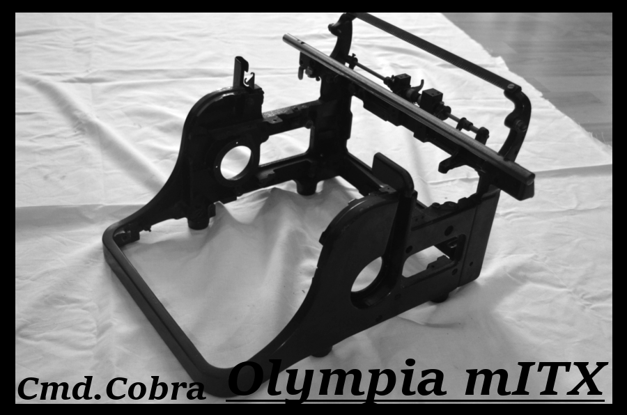

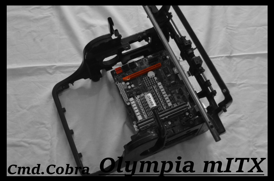

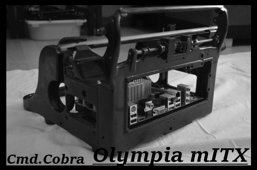

AW: CmdCobras Olympia mITX
Juten Abend,

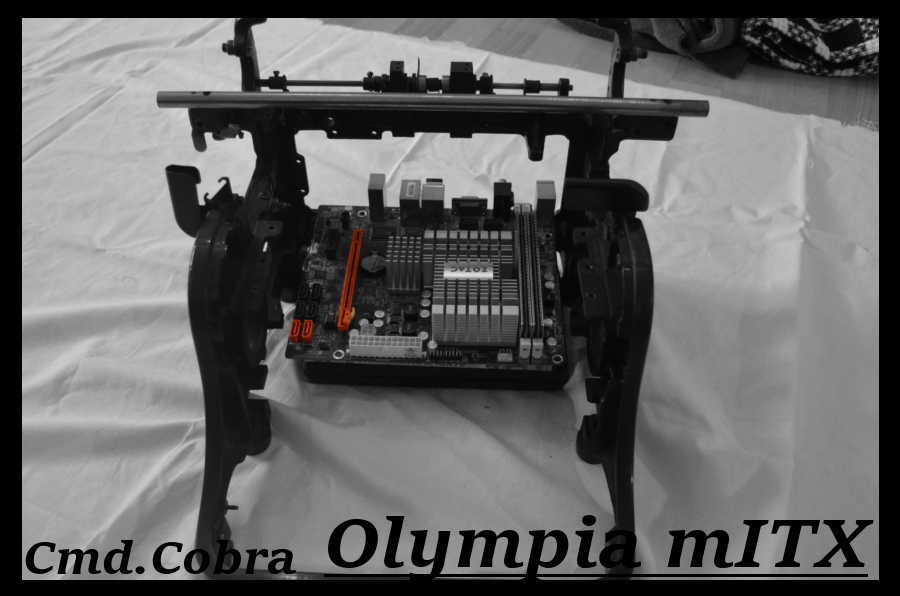

mit den guten alten Werkzeug aus der Werkstatt bin ich der Schreibmaschine Herr geworden. Ein erstes Opfer
musste ich leider beklagen. Aber nix was der gute Sekunderkleber nicht flicken kann:
Wird dann im Endeffekt sicher weiterverwendet werden können. So sieht dann also der nackte Rahmen aus:
Auf den ersten Blick sieht das nach seeeeehr viel Platz aus:
Betrachtet man dann das ganze von weiter oben aus der Perspektive eines Vogels ;) erkennt man... das wird knapp. Ob da ein Lüfter Platz
haben wird, wage ich zur Zeit zu bezweifeln:
Wieder mal der Rücken. Da werde ich denke Streckgitter, kupferfarben lackieren und mit schicken Schräubchen befestigen:
Nächsten Schritte wird wieder die Teilweise Montage der Bauteile wie die Tastatur sein und wie diese dann wieder befestigt werden können
und dann im Endeffekt die große Frage wie ich die Hardware anordnen kann. Netzteil vor das MiniITX. Vielleicht den Lüfter in den unter den
Boden... mal schauen :ugly: :cool:
der Commander

Bei einem so kleinen "Gehäuse" reichen doch sicher 2 40mm Lüfter an der Seite aus oder nicht? Sollte von der Höhe aus gehen aber das sieht auf den Bildern nur so aus. :)
Also die in die Rechteckige Öfnung könnte nen halber 80er passen,
In die Runde nen 40er und dann evtl nen Luftleitkanal ...
mal sehen
Nein der 80er würde bei der rechteckigen oben drüber schauen und 1/3 durch die Schreibmaschien
verdeckt ... aber 40er waren doch so laut oder?
Was hälst du von dem hier der nur 9dB schaffen soll? Nanoxia hat solche die genau so laut werden aber dafür mehr Luftdurchsatz haben. Musst selber entscheiden was die lieber ist, die 40er sind im Gegensatz zu den 80ern schon laut weil sie werden, laut Datenblatt, gliech laut aber der 80er schafft mehr.
