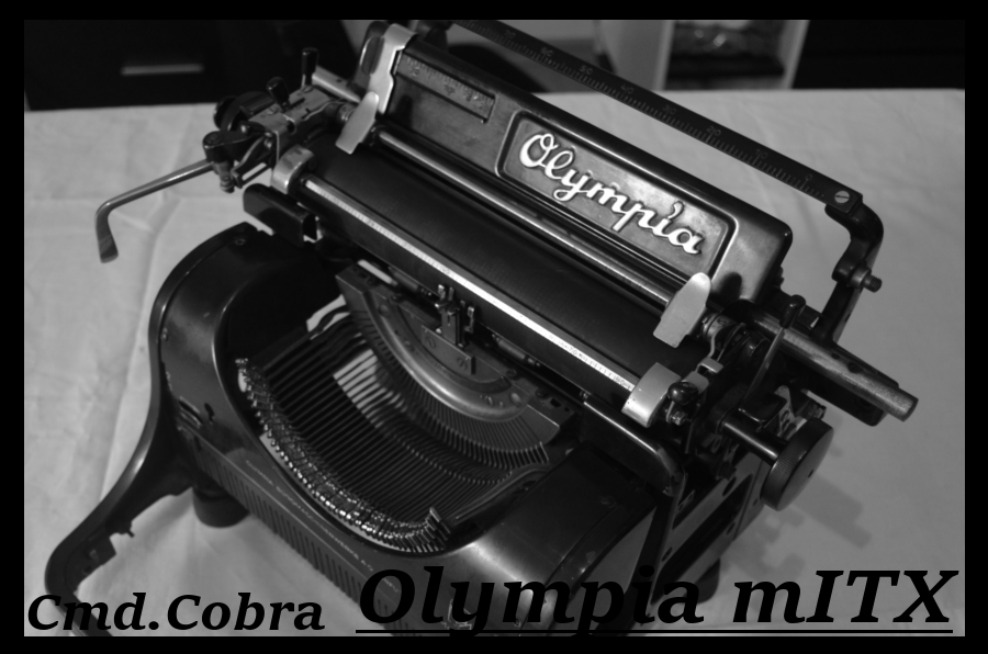

Stimmt JPio, deswegen auch kein neues Gehäuse sondern eine alte Schreibmaschine.

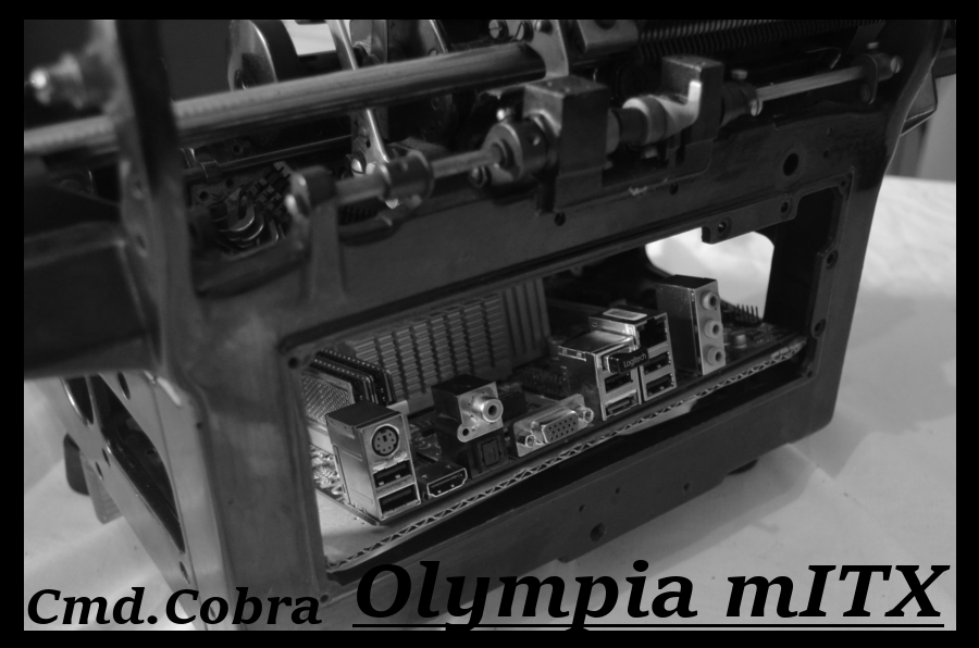

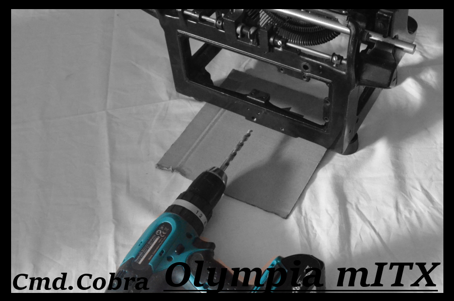

Habe mich heute mal in der gespenstischen Ruhe die hier herrschte dran gesetzt die Schreibmaschine wieder zusammen zu bauen.
Fehlen nur die Tasten. Da werde ich mir wohl oder über was überlegen müssen:

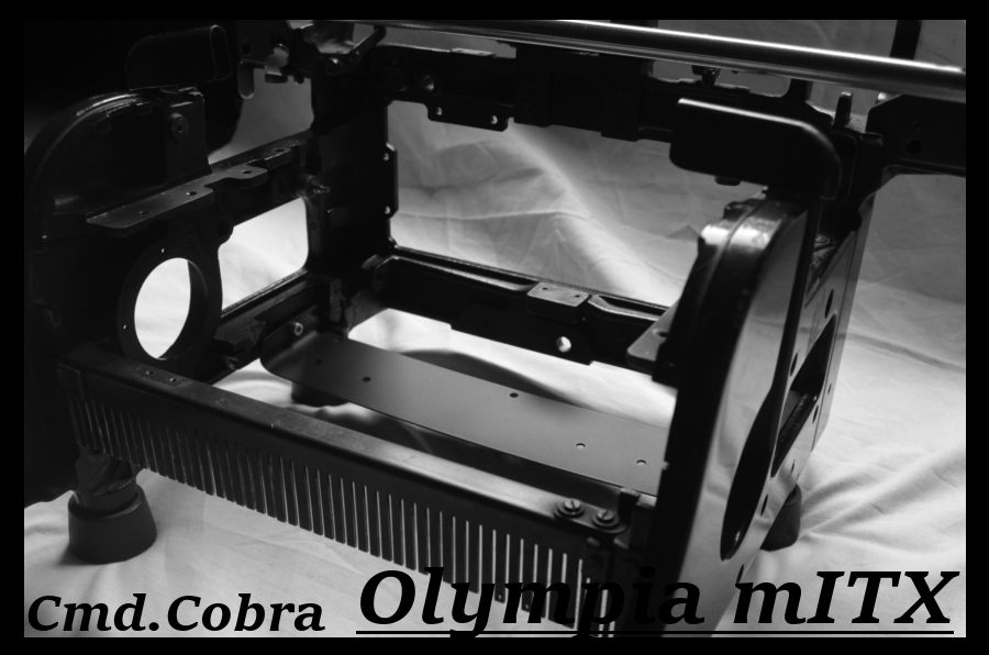

Habe mir die Bleche als Dummie aus Pappkarton herausgeschnitten. Denke, dass es Alu Reste werden, die noch auf Arbeit rumfliegen.

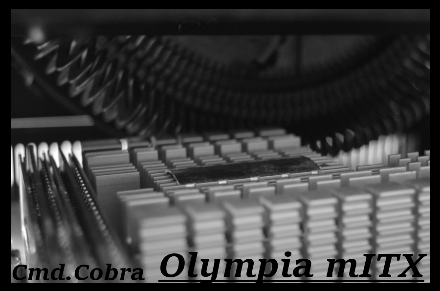

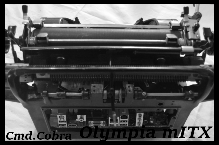

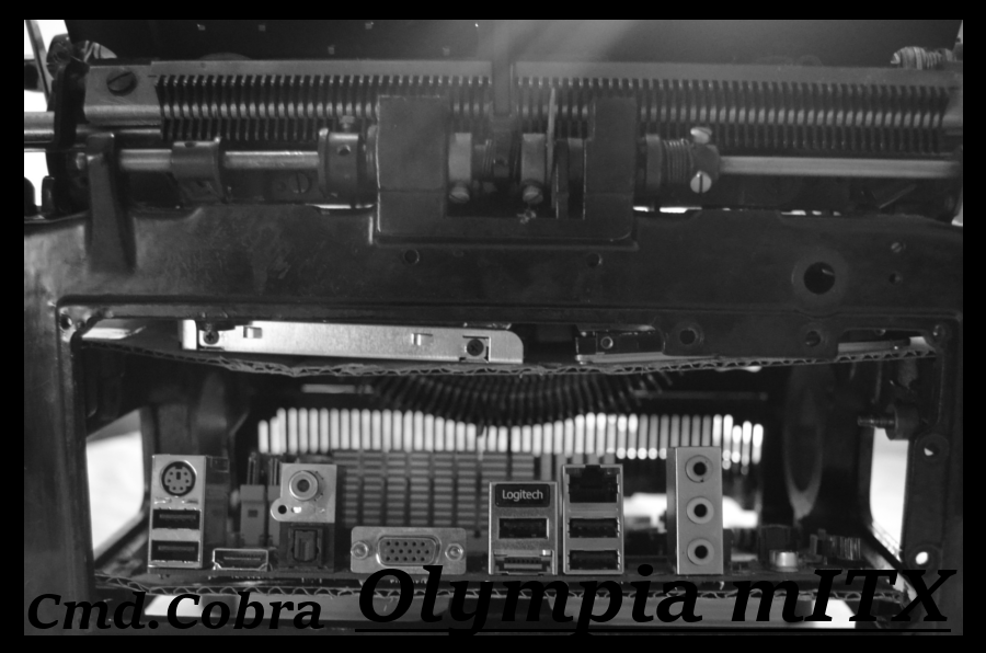

Erst da ist das ganze Ausmaß zu erkennen: es wird eine knappe Sache. Leider nur ungünstieg Fotos davon gemacht. Wenn ich das Mainboard
auf Höhe der hintere Öffnung setzen will dann stößt der Kühler an die Tastenschlähel :/
Setze ich es weiter nach Unten so das es passen würde, dann verdecke ich mir die hinteren Anschlüsse.

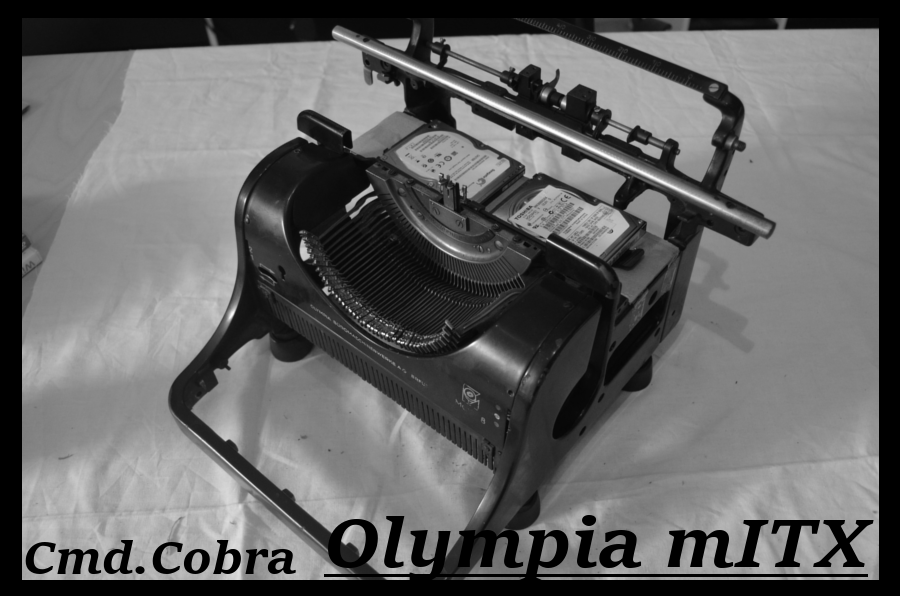

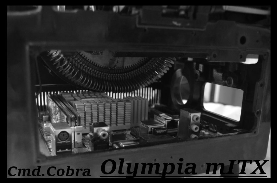

Eine Variante dir mir dann als ganz elegant und selten in den Sinn gekommen ist, ist das Board einfach schräg zu stellen.
Hier mal eine Seitenansicht davon:

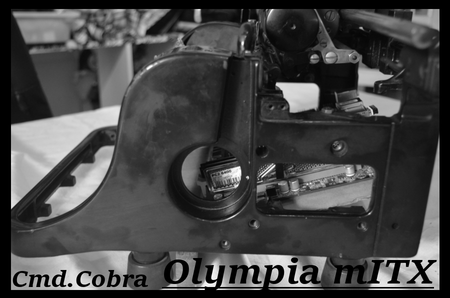

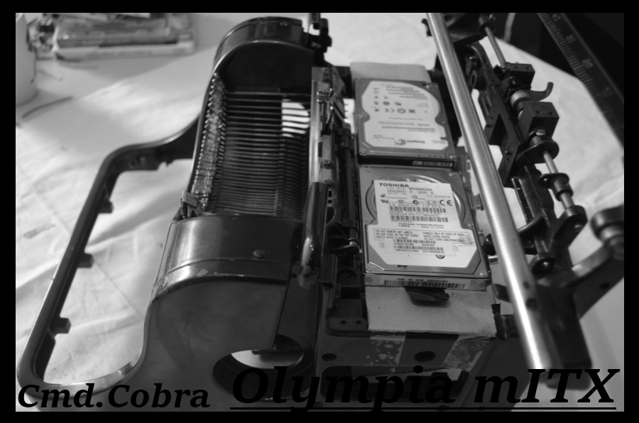

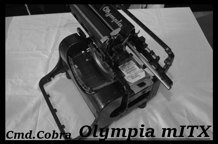

Für die beiden HDDs habe ich mir überlegt sie unter der Trommel anzuordnen. Da gibt es ein bisschen Luft ;)
Dann die Trommel wieder drauf geschoben und geschaut ob es passt ;) knappe Kiste:ugly:
Mal wieder die obligatorische Rückenansicht:
Das Durchbiegen der Pappe begünstigt das Ganze, aber im Großen und Ganzen sollte das so passen.

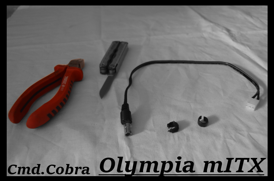

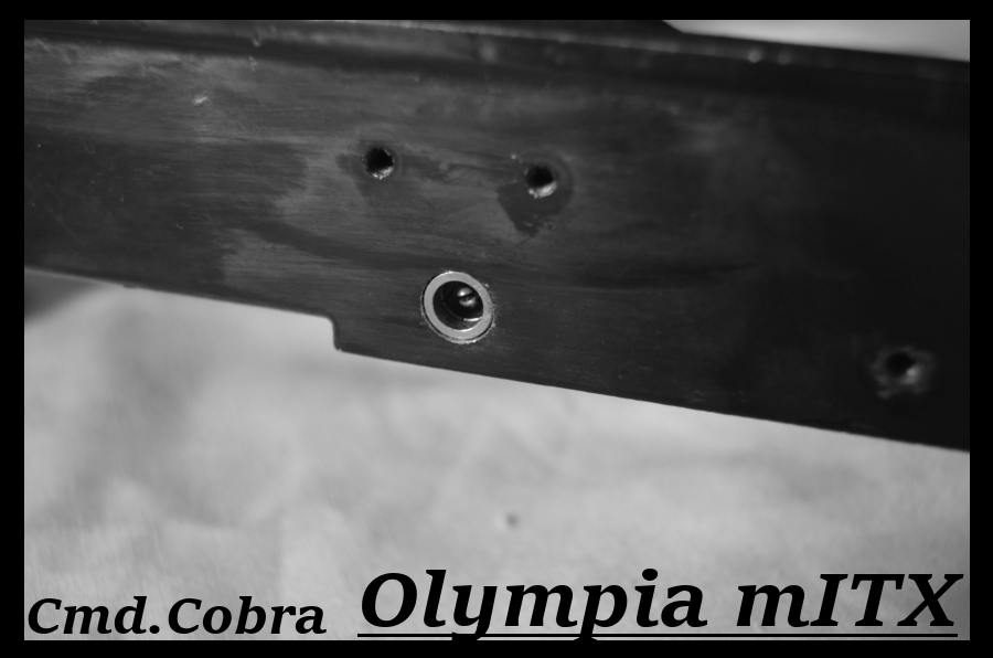

Also ich habe heute Abend nur ein kleines Update für euch. Habe mich heute um die Buchse für
das Netzteil gekümmert:
Musste den Stecke bearbeiten, damit das alles bisschen schicker aussehen wird. Ich vermute, dass der Chrom der Massepol des Steckers ist.
Morgen mal nen Multi ausleihen und testen. Wenn ja schrumpf ich den Stecker und er wird eingeklebt mit Heißkleber.
Positionen für die Buchse:
1.) rechts oder links in den Rahmen.
2.) oben rechts die große Bohrung
3.) unten Mittig
Habe mich für unten die mittige Bohrungen entschieden. Also Akkuschrauber frei:
Und so sieht das Ergebnis dann mit eingebauter Buchse aus:
Nächste Schritte werden der Boden und die Halterung für das Netzteil sein. Hatte kurz überlegt den Kühler runterzufräsen, damit ich das
Mainboard nicht schräg einbauen muss, aber das wird mir zu viel Kühlkörper kosten. So bleibt es bei der schrägen Variante.
euer Commander

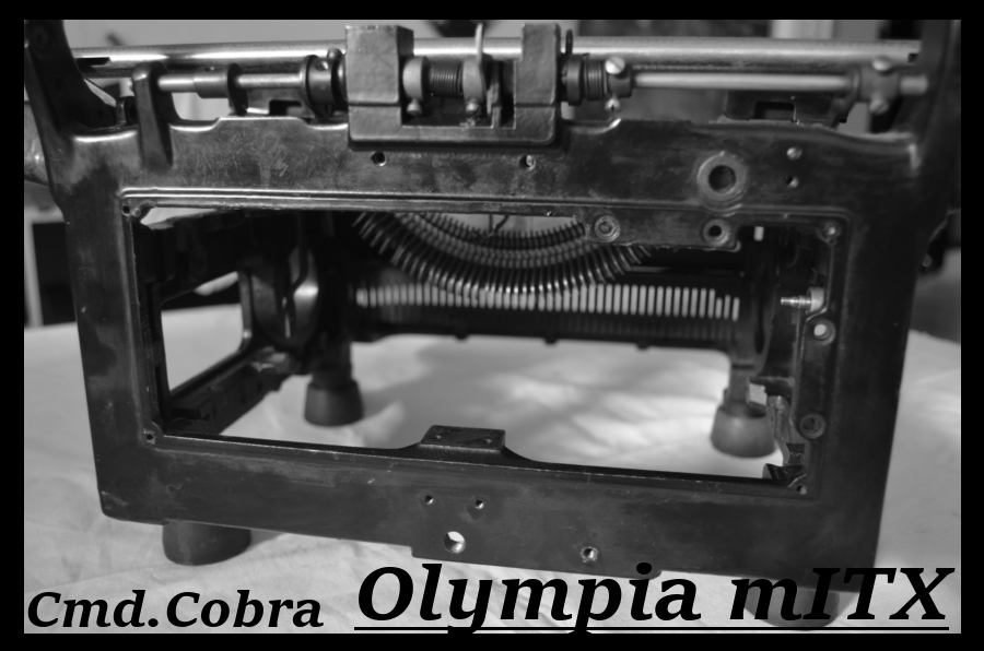

Wo du gerade dabei bist, an der Rückseite Löcher zu bohren: Das Mainboard müsste auch dann nicht schief stehen, wenn du den im Weg stehenden Rahmen bearbeiten würdest. Erst dachte ich, dass vielleicht schon einige Löcher für die sonst verdeckten Anschlüsse reichen könnten. Aber da scheint ja doch einiges an ziemlich stabilem Kram im Weg zu sein, wenn ich mir die aktuellen Bilder so ansehe. Andererseits scheint das gute Stück ja insgesamt ziemlich massiv gebaut zu sein, vielleicht könntest du da hinten also mit einer Säge Platz für das Mainboard schaffen.
AW: CmdCobras mini ITX in Olympia Schreibmaschine
Hmmm oooookay .... THX PCGH, Thx an Stephan ;)
Dann muss das ganze ja jetzt auch noch funktionieren.
@raupi2: ich hatte mir das auch schon überlegt, das Teil in die Fräse und Feuer frei. Aber der Guss ist sowas von spröde,
was ja normal für Guss ist. Wenn ich da jetzt mit Säge und Fräser rangehe habe ich Angst, dass mit der Rahmen wegknackt.
Würde eher am Alu Kühler vom Board was wegschnibbeln, das ist doch Alu, würde ich einfach an der entscheidenden Stelle abschleifen.
Hallo Burninghey,
das einfach mal abschleifen ist leichter gesagt als getan. Wenn dann würde ich es runterfräsen. Aber ich hab es gestern auf deinen Post
hin noch mal geschätzt. Ich müsste ein Drittel der Kühlfläche runternehmen. Der Kühler ist runde 35mm hoch, es fehlen mir aber gute
10 damit das Board so rein passen würde. Bin eher am überlegen einen anderen Kühlkörper draufzusetzen.

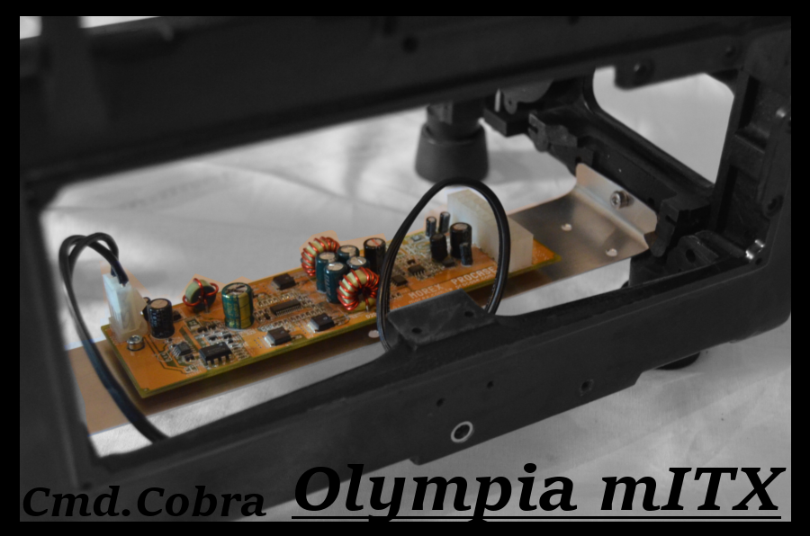

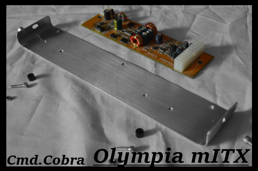

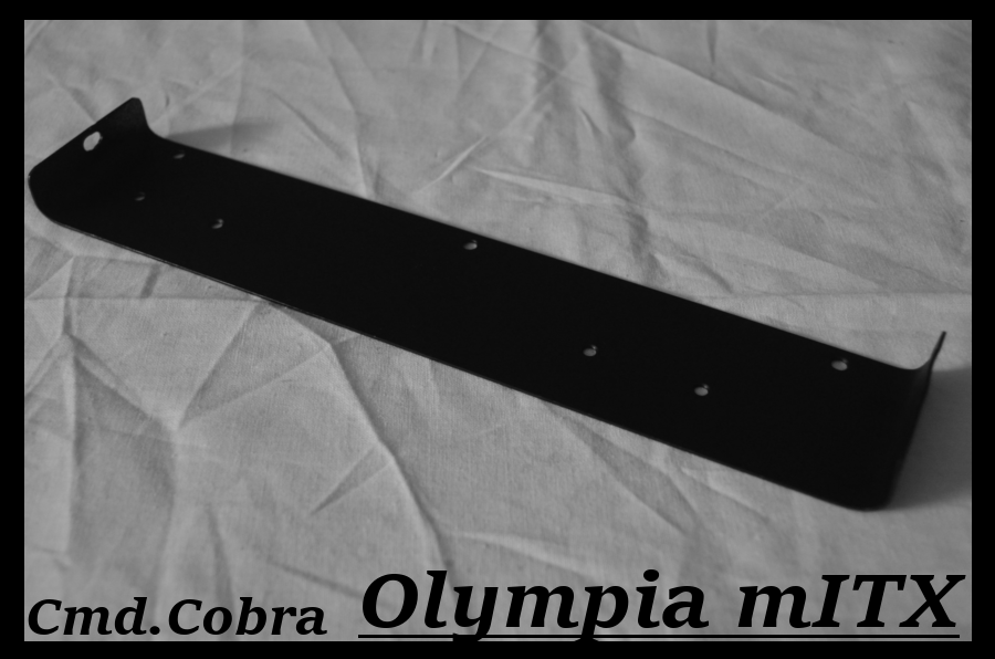

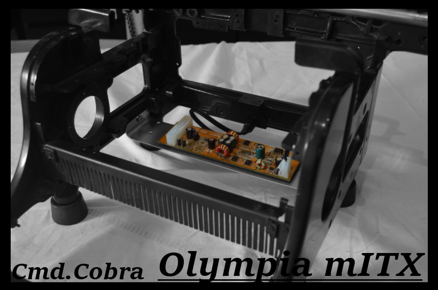

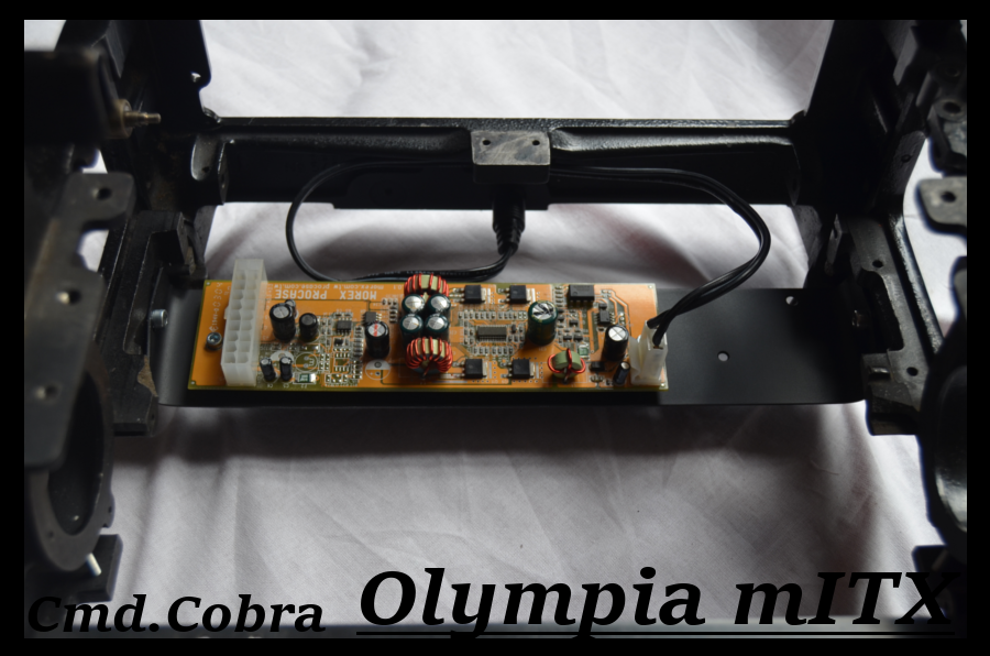

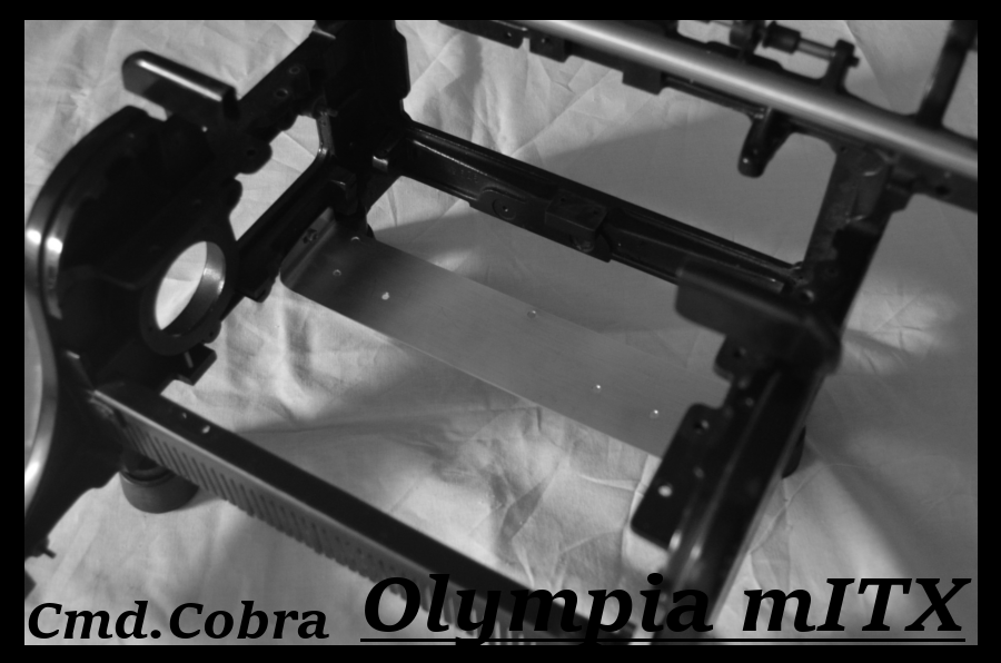

So die letzten drei Tage standen im Namen "Netzteilhalterung":
Begonnen damit zu Hause alles auszumessen, danach eine Zeichnung angefertigt und am Freitag auf der
Arbeit Material besorgt, gebohrt und gebogen.
  • Bohrungen 3,2mm für zwei verschiedene Netzteilpositionen (links und mittig)
  • Bohrungen am Rand 4mm sind für Kabelbinder um die Zuleitung an Ende schön verlegen zu können
  • selbstgedrehte Abstandshalter aus schwarzem PVC, Durchmesser 5, Bohrung 3,2 für die Schrauben.
Nachdem dann in das Schreibmaschinengehäuse gebohrt und Gewinder geschnitten war, konnte ich den Netzteilhalter
probeweise montieren.
Anschließen das Netzteil auch probeweise an seinen Platz montiert. Bei der abgebildeten Varianten handelt es sich um die mittige Montage
des Netzteiles.
Anschließend wieder ausgebaut und im Keller mit schwarz matten Tamialack lackiert.
Nachdem die Netzteilhalterung getrocknet war konnte diese wieder in die Schreibmaschine eingebaut werden.
Und zu guter Letzt habe ich das Netzteil wieder montieren können.
An der Baustelle "Netzteil" bleibt jetzt noch die kabel zu kürzen und evtl. zu sleeven. Bin mir noch nicht sicher ob sich der Aufwand dafür lohnt.
Hoffe euch gefallen die Bilder.
der Commander
Saubere Arbeit. Sieht gut aus.
Beim Kabel wär ich mir auch nicht sicher. Wird doch durch das MB verdeckt bzw sieht man es von außen eh nicht. Also Kabelbinder und gut is.
Es sei denn, du bist Perfektionist. Dann bleibt dir nur kürzen und sleeven...
