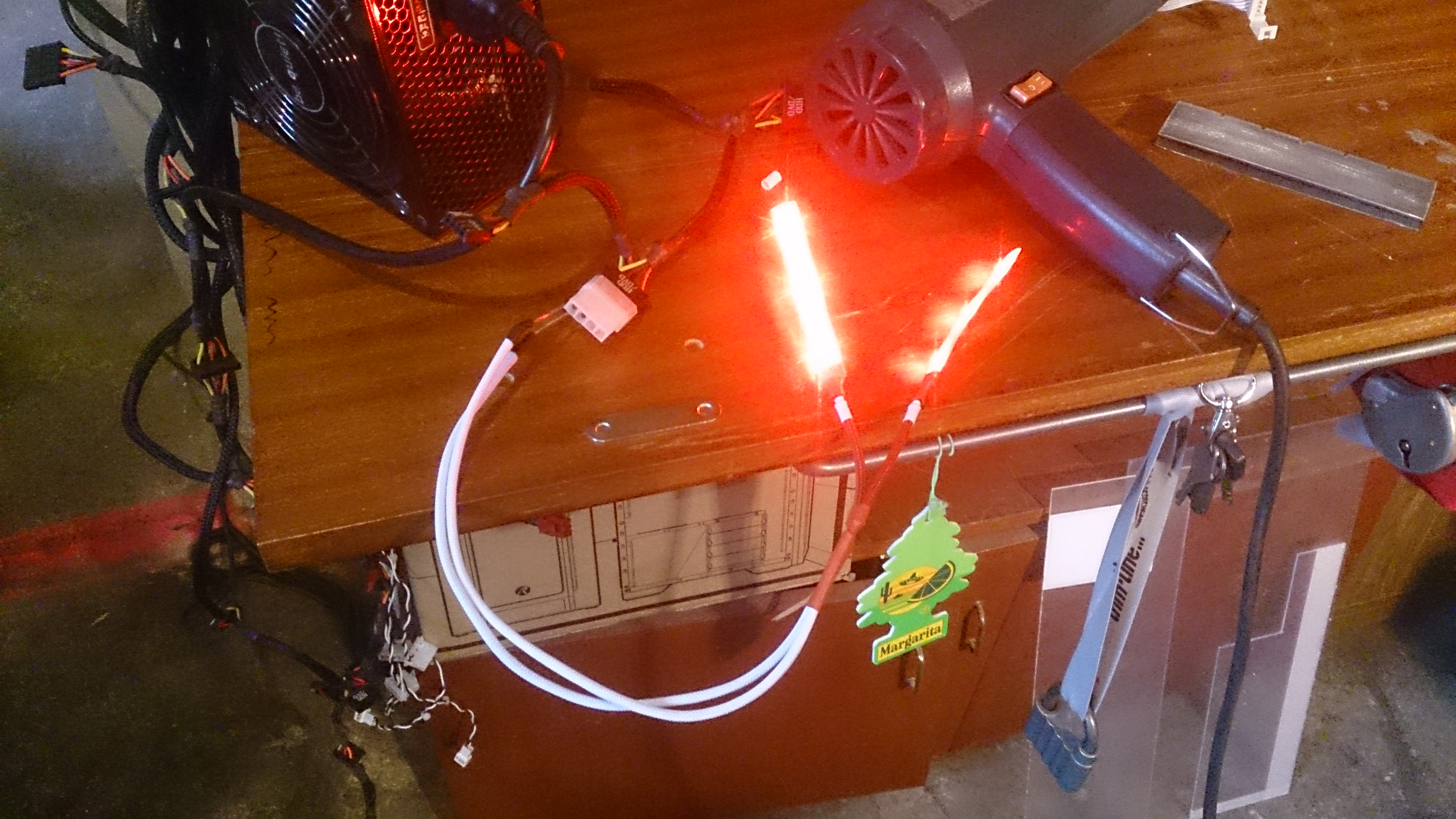

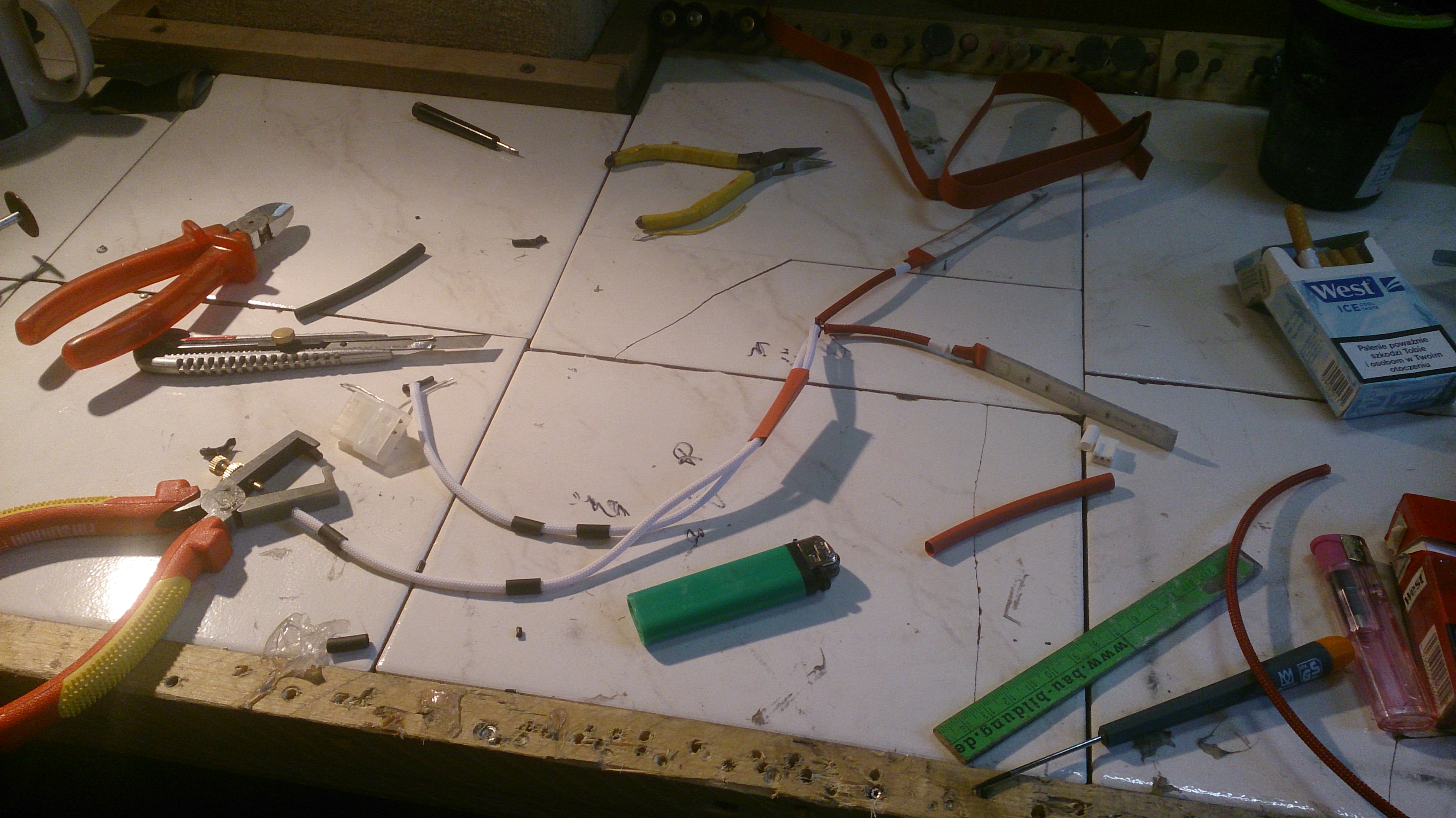

Beleuchtung löten... Dieses kak Kabel habe ich 3 mal gebaut. Die ersten 2 mal habe ich schwarzen Sleeve genommen, irgendwelche erste die noch hatte. Beim erwärmen der SS sind diese mir aber geschmolzen.... ,(
Funktionstest. Erst einmal probieren, bevor das zeug Eingebaut wird. XD

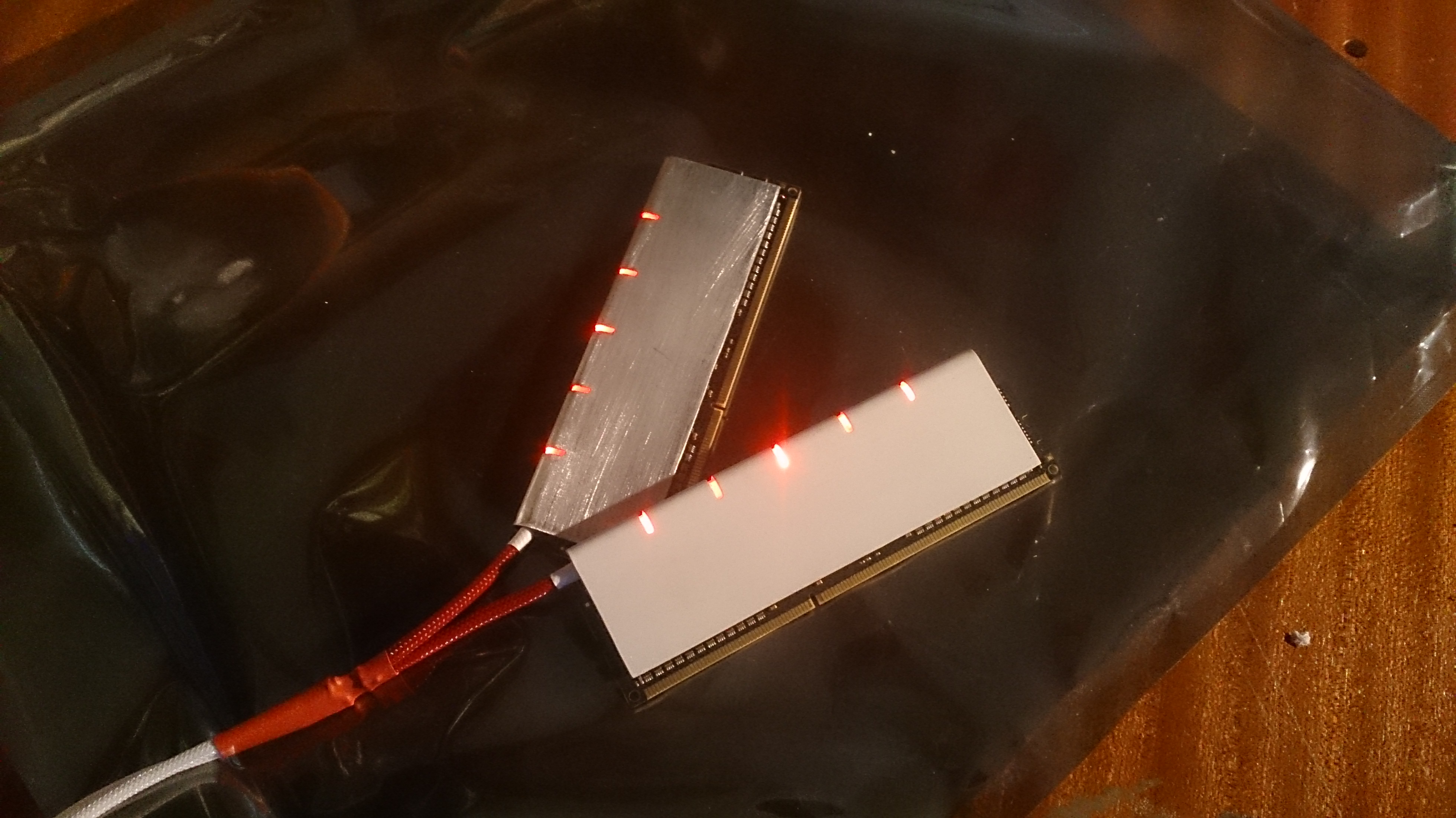

Nachdem beide Fertig sind werde diese noch Teilfoliert. Zudem wird der Originale Team Group Schriftzug platz finden. Mit Timings und Taktfrequenz. ;)

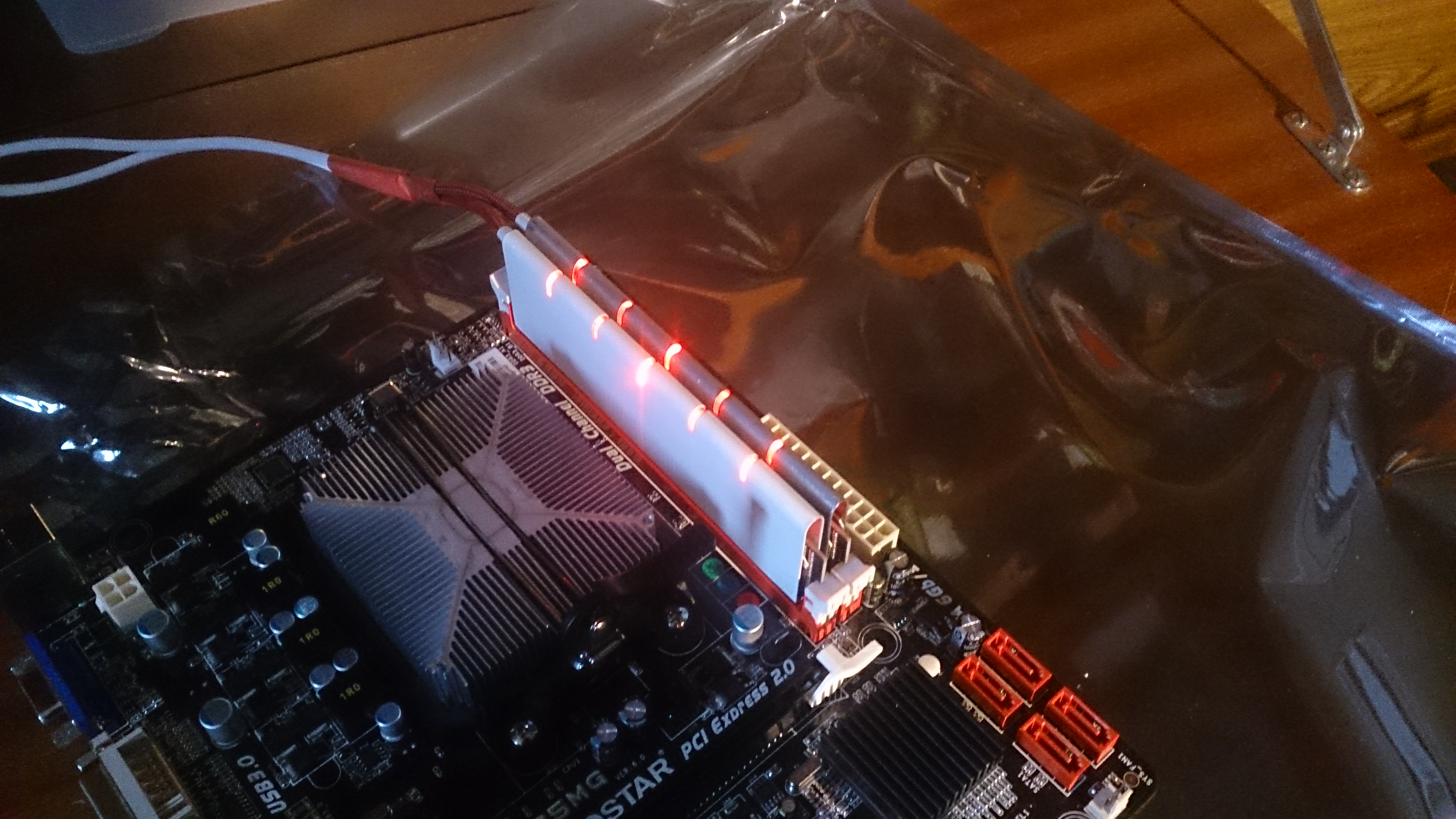

Mal schauen ob die auch nebeneinander passen. Hihi

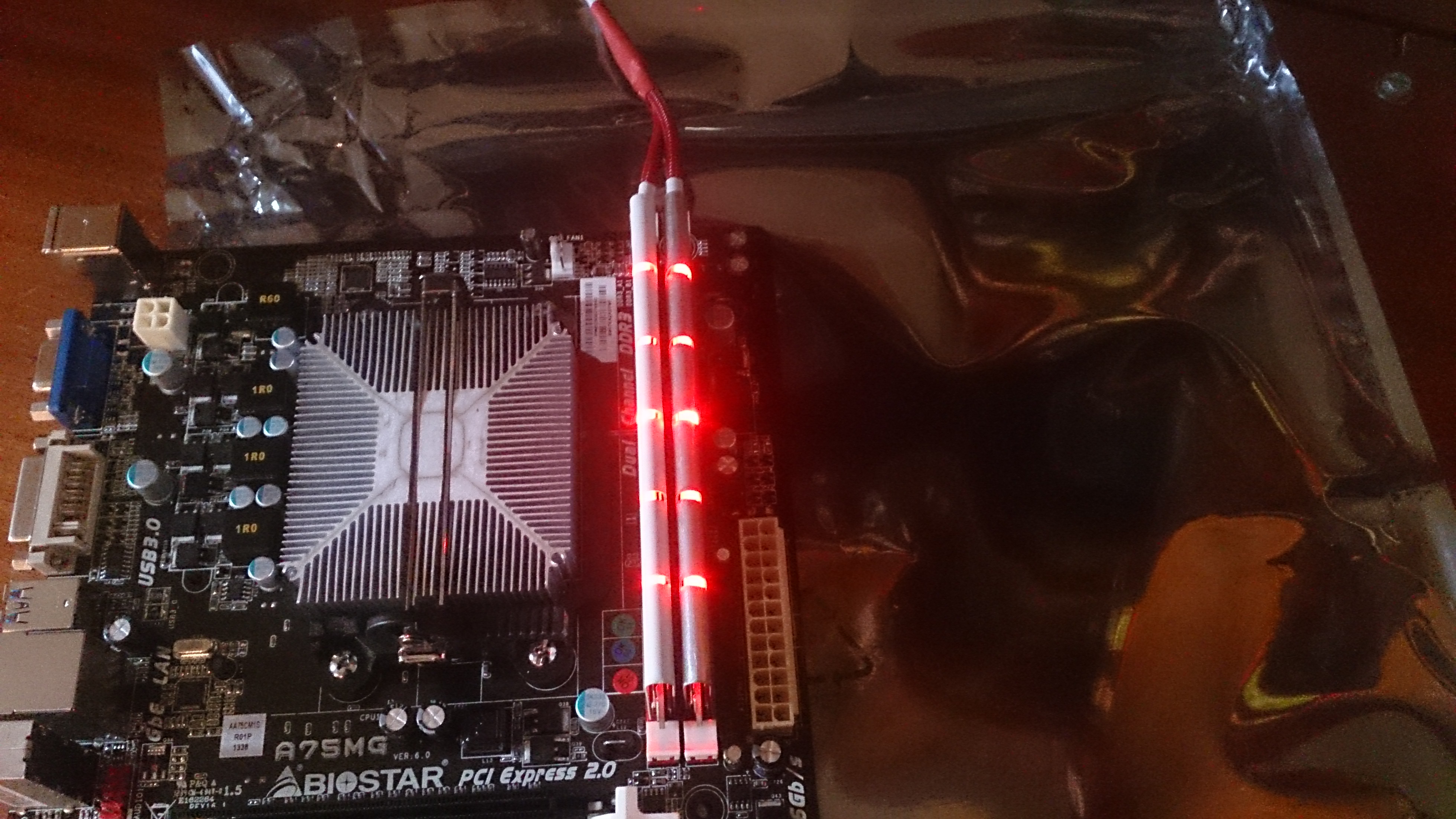

In meinem Test Mainboard....
