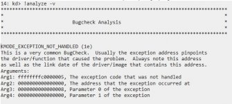

Beim BSOD müsste ein Dump angelegt worden sein, üblicherweise in %SystemRoot%\Minidump. Den müsstest du mit einem geeigneten Tool auslesen z. B. windbg preview von MS (über den MS Store herunterladbar) oder 3rd party tools wie bluescreenview. Im Fall von windbg müsstest du dann den Dump öffnen und in der Kommandozeile dort noch "!analyze -v" (ohne Anführungszeigen) eingeben. Dann bekommst du einen Output ähnlich folgendem und siehst dort unter Arg1-4 die Parameter, die ich meinte:

WinDbg hab ich gemacht.

Interessant, 0xC0000005 ist eine Status Access Violation und in Parameter 4 müsste eigentlich die Adresse des Speichers stehen, auf den der Treiber zugreifen wollte. Wenn der Nullwert da stimmt, dann ist es kein Wunder dass der BSOD kam und ich würde spontan auf einen Fehler im Treiber tippen, insbesondere wenn die SSD/HDD in Ordnung ist und nicht durch kaputte Daten da verursacht wurde, dass auf einen falschen Speicherbereit zugegriffen wurde. Aber bei 00000000 klingt es sehr wahrscheinlich dass das was nicht oder falsch gesetzt wurde.
