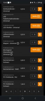

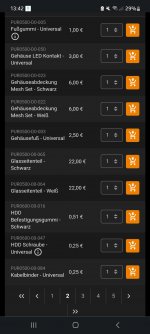

Also auf der Ersatzteil Seite von bq gibt es folgende Items ist nur die Frage welches Teil, denke mal Gehäuse LED Kontakt, der Federkontakt sitzt ja an der Frontblende

So ich habe heute den Gehäuse Kontakt bekommen, wo der Federkontakt der Blende aufliegt. Auf der anderen Seite sind drei Pins.. kommt da ein normales 5V Kabel mit JST Stecker drauf?
Welches bzw. was für ein Kabel kommt da nun dran? Brauche kein aRGB mit blinken, Farbwechsel etc, die beiden LED Streifen in der Gehäuse Front sollen einfach gleichmäßig leuchten
