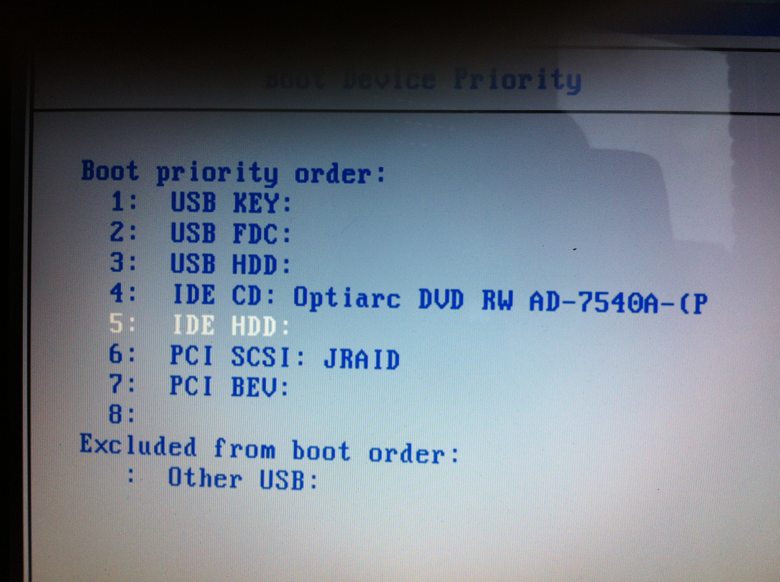

ich habe von einem Bekannten einen Laptop (Fijitsu Siemens Amilo Xi 2528) bekommen um ihn zu formatieren.
Ich komme nicht auf die Festplatte bzw. in das installierte Betriebssystem (BOOTMGR fehlt ...).
Das eigentliche Problem ist allerdings, dass keine Festplatte bei der Windows Installation angezeigt wird.
Im Bios steht folgendes:
http://s14.directupload.net/images/130103/hf32dtie.jpg
Ich habe bereits versucht durch die Eingabeaufforderung ( "bootrec /fixmbr", etc) den Bootfehler zu beheben - vergeblich.
Habt ihr eine Idee?
Es gibt keinerlei Recovery CD oder ähnliches.
AW: "Bootmgr fehlt" - Außerdem wird keine Festplatte bei der Windows installation erkannt
Als Boot Priority 6 ist ein "JRAID" eingestellt. Schau mal nach, ob du die HDD im BIOS irgendwo in einen Raid Modus gesetzt hast.
