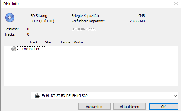

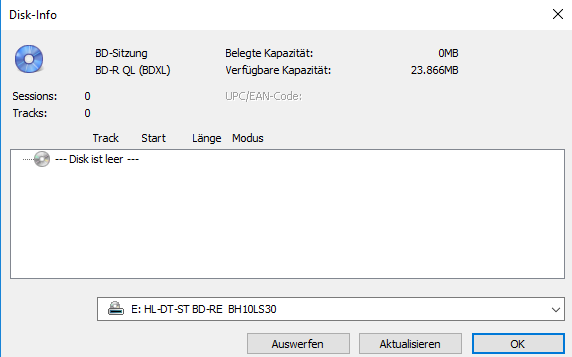

ich habe heute neue Rohlinge bekommen und gleich mal getestet. Ergebnis: siehe nagehängte Bilder
fehlerhafte_rohlingerkennung_lg-png.1013456
fehlerhafte_rohlingerkennung2_lg-png.1013457
Bei diesen Bildern handelt es sich um Screenshots von meinem großen Hauptrechner mit LG-Bluray-Brenner.

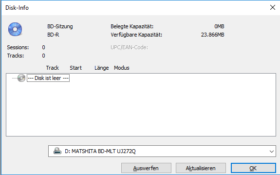

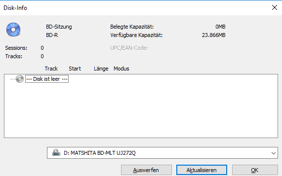

korrekte_rohlingerkennung_matshita-png.1013458
korrekte_rohlingerkennung2_matshita-png.1013459
Hier das Ergebnis mit meinem Notebook-Brenner. Dieser erkennt die Rohlinge richtig.
Was bei den oberen Bildern auffällt ist, dass der Brenner zwar meint, dass es sich um BDQL-Rohlinge handelt, diese aber trotzdem nur 25GB Kapazität aufweisen. Was soll der Mist denn?

Aufschrauben, ist ein bißchen fummelig, und Linse mit Isopropanol oder Fensterputzmittel mit fusselfreiem Tuch, Zewa, vorsichtig abwischen.
