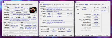

So wie sich deine Hardware Zusammenstellung liest werden da ja einige nachträgliche Upgrades beinhaltet sein. Und ich schätze mal das Board wird mit der vorherigen GPU keine Probleme gemacht haben. Ich tippe nach wie vor auf ein Problem im Zusammenspiel von CPU, GPU und dem alten B450 Board/BIOS.

Das kann gut sein, dass sich das nicht so gut verträgt mit dem 450er Board. Auf ein anderes Brett zu wechseln möchte ich aber sehr gerne vermeiden, weil der Neuinstallationsaufwand ( Musikprogramme und zugehörigen VST`s sowie deren Libarys ) extremer Aufwand wäre.

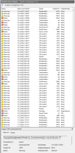

Die Eventviewer Einträge von oben sind leider nicht die Abstürze...
Findest du dort kritische Fehler?
Ja kritische Fehler sind in der Anzeige und noch viel mehr :( :
Kernel 41 kommt aber vom Hardreset den ich bei den Blackscreens machen muss, weil der PC ja nicht mehr reagiert und ich den Schalter am Netzteil betätigen muss.

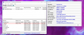

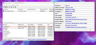

Hast du Bluescreens? Was sagt Bluescreenview? (Gibts bei Heise)
