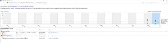

nach was genau muss ich da suchen?

Also in deiner Ereignisanzeige tauchen ja kritische Fehler auf... Steht da Genaueres, wenn du die anklickst? Im Zuverlässigkeitsverlauf ist auch von Hardwareproblemen die Rede...
Dieser Kritische Fehler der da angezeigt wird, ist davon, dass ich den PC manuell neu gestartet habe als er abstürzte vorhin. Dazu hab ich einfach den Powerknopf gedrückt gehalten.
Ich hab noch rausfinden können dass dieser Fehler "KerneLiveEvent Code: 144 Parameter 1: 3003 ein nicht funktionierender USB3 Anschluss ist. Habe gerade neue Chipsatztreiber des Mainboards installiert. diese sind allerdings von 2017 und es gibt keine aktuelleren beim Hersteller. Tatsächlich habe ich bei GPU-Z nur x8 3.0 da stehen. Ich denke das liegt am PCie Slot. ich wechsle schnell mal auf den Mainslot. Aber da trat der Fehler ja vorher auch auf.
