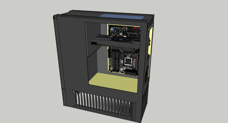

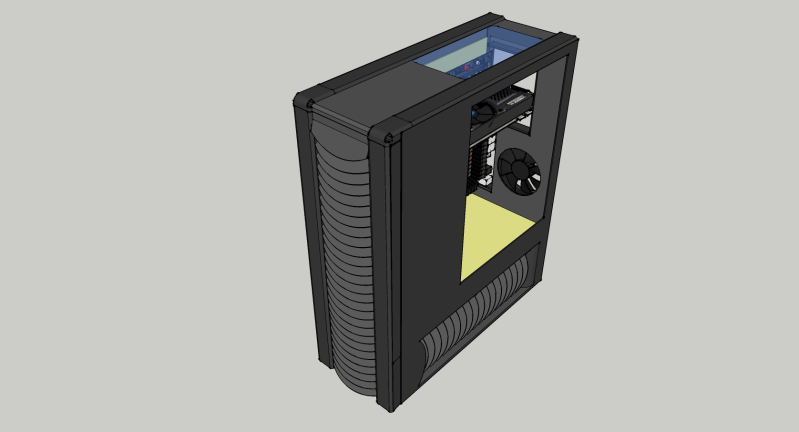

Soll es mal aussehen wenn es fertig ist:
Konzept:
Ein großes Dankeschön an Enermax, die mich bei diesem Projekt unterstützen werden :D
