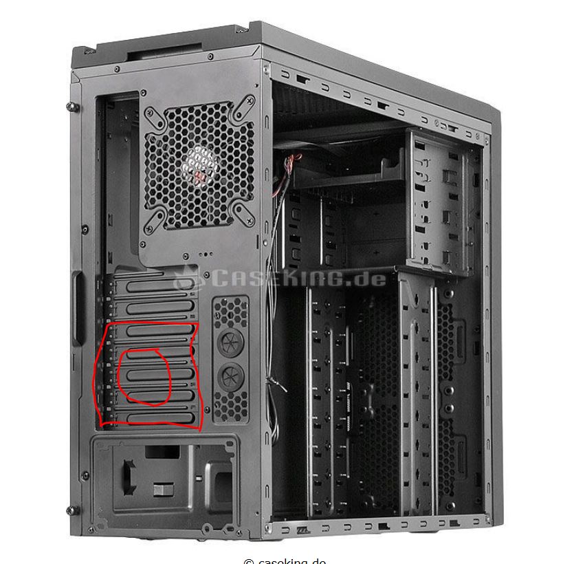

Sehr effektiv sind Lüfter in den Slotblende. Alle Slotblenden
ausbauen und einen in die Vertiefung passenden 100mm
Lüfter kleben. Da bringt für die Grafikkarte sehr viel
Passende Lüfter: Scythe Kaze Jyu Slim 1000 ab €'*'7,90 (2019) | Preisvergleich Geizhals Deutschland

Bzgl. Des Lüfters in der Slotblende: ich nehme an der bläst dann auch raus oder ?
Klar, vergaß ich zu schreiben, natürlich ausblasend. Gut aufgepasst. Die Wärme der Grafikkarte muss raus. Die häjfte der warmen Luft bewegt sich Richtung Seitenwand und kann gut nach oben und hinten abziehen. Aber was ist mit der warmen Luft, die Richtung Mainboard ausgeblasen wird? Die quierlt immer wieder in sich selber herung und wird mal um mal durch den Kühler gejagd und dabei immer wärmer. Die Luft, in der Ecke zwischen Grafikkarte und Mainboard muss raus und da hilft so ein Slotblendenöüfter massiv. Ich habe einen 120mm Lüfter aufgeklebt, Tesa-Powerstripe ist perfekt dafür. Damit mach man die Grafikkarte 1-5!C kühler oder kann entsprechend die Lüfter etwas herunter regeln. Das ist immer alles viel ausprobieren und bedingt sich gegenseitig.

Wenn es dir um die Temperatur der Grafikkarte geht, baue als erstes alle Slotblenden hinten heraus und nutze deine vier Lüfter an folgenden Positionen
- vorne unten einblasend
- unten einblasend
- hinten ausblasen
- oben hinten ausblasen
Sollte dir das nicht reichen, setze auf die Slotblende einen zusätzlichen ausblasenden Lüfter
