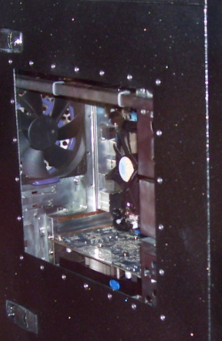

Ich hatte es so gemacht:
Erst mit dem Dremel ausgeschnitte und gefeilt,
dann eine ca.4-5mm starke Plexiglaplatte (Evonik),in entsprechender grösse,gleichzeitig mit dem Blech durchbort und vernietet.
(Erst durchs Blech in das Plexi,damit die löcher nicht verutschen,danach sofort eine Niete Reinstecken,noch nicht vernieten)
Später noch lackiert.
(zum lackieren Plexi wieder Entfernen(Nieten mit etwas kleinerem Bohrer ausbohren))
