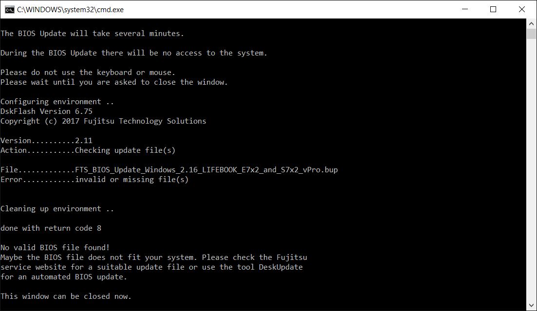

Leider hat die Kiste wirklich noch Bios V.2.07 drauf.
Ein einfaches Update klappt nicht da kommt der Fehler "invalid or missing File".
Das "DeskUpdate" läuft nicht unter Win10.
Hat jemand eine Idee wie ich das Bios Update da rein bekomme?
EDIT: V2.11 ist jetzt drauf (ExpressCard geht nun), aber ein neueres klappt nicht.
Ich hätte eigentlich gerne das V2.17 drauf gegen "Meltdown/Spectre".
MfG Basti

Die Version 2.16 kann man nicht installieren?

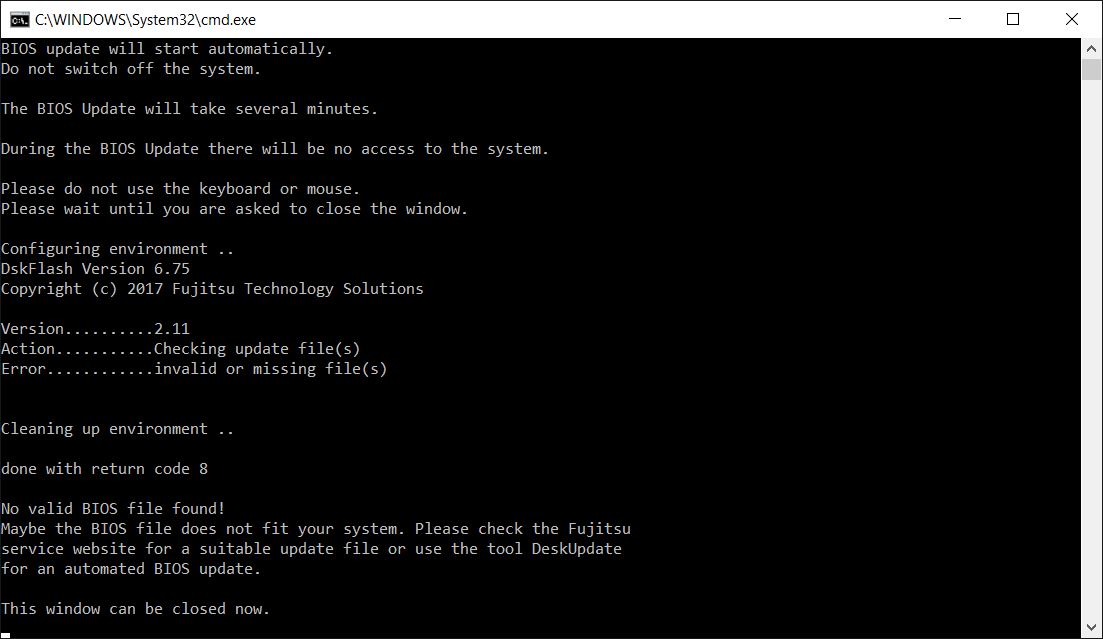

genau, siehe Bild:
Bei 2.17 übrigens der gleiche Fehler:

Der Vorgänger ist nur leider nach ~8 Jahren verreckt und der E782 mit echtem Quadcore und 8GB ist mir eben für nen Apfel und ein Ei zugeflogen, SSD war noch da, was soll man da noch sagen ;).
Entpacke mal die FTS_BIOSWindowsE752E782andS752S782vPro_216_1190397.exe, benenne den Ordner um in "Bios" und kopiere ihn auf "c:/". Danach führe die Datei DskFlash.exe mit Administratorrechten aus. Vielleicht kommt das aktuelle Setup Programm mit dem langen Datienamen nicht klar. Ist eh schonmal sehr merkwürdig, das FSC das Bios unter Windows flashen lässt...
Wenn das nicht geht, wende dich einfach mal an den FSC Support.
Bei Lenovo wird das Update unter Windows nur gestartet, durchgeführt wird es dennoch unter DOS. Habe das gerade bei 2 Thinkpad´s durch (T430 & T430s).
Selbst MSI rät vom flashen unter Windows ab, obwohl es für Desktop Komponenten extra ein passendes Tool dafür gibt (MSI Live Update). Es wird grundsätzlich empfohlen, die Bios interne Flashfunktion M-Flash zu nutzen.
