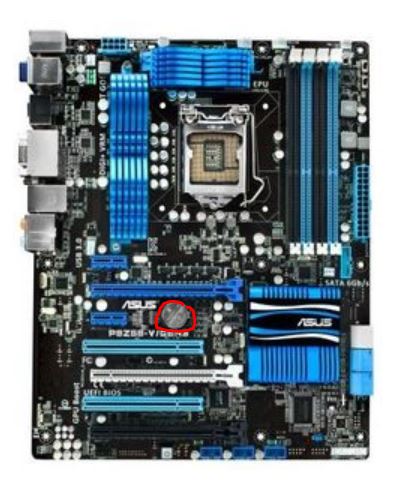

Die Biosbatterie hat den Geist aufgegeben
Einfach eine neue rein setzen
batterie-jpg.1020202
