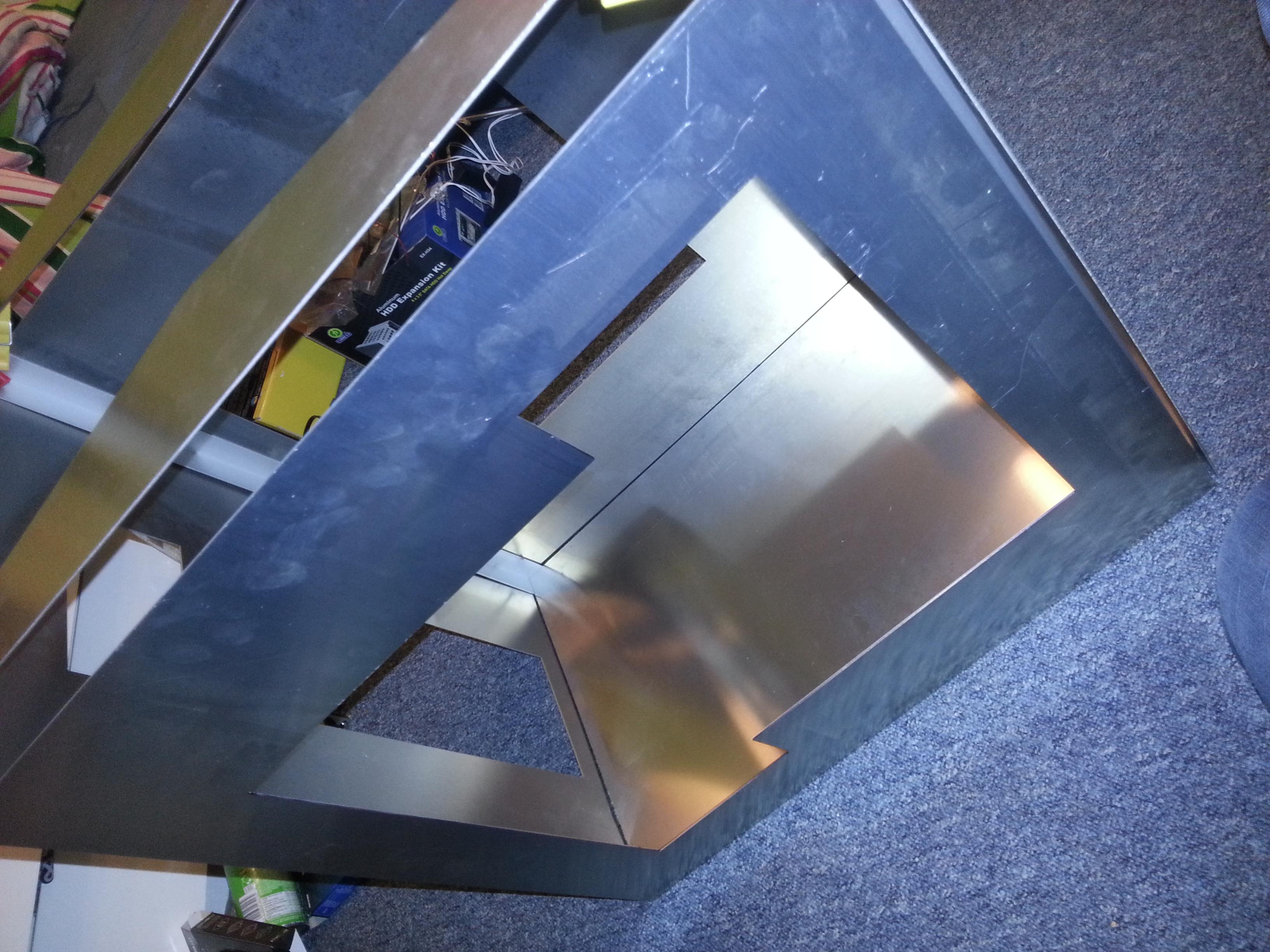

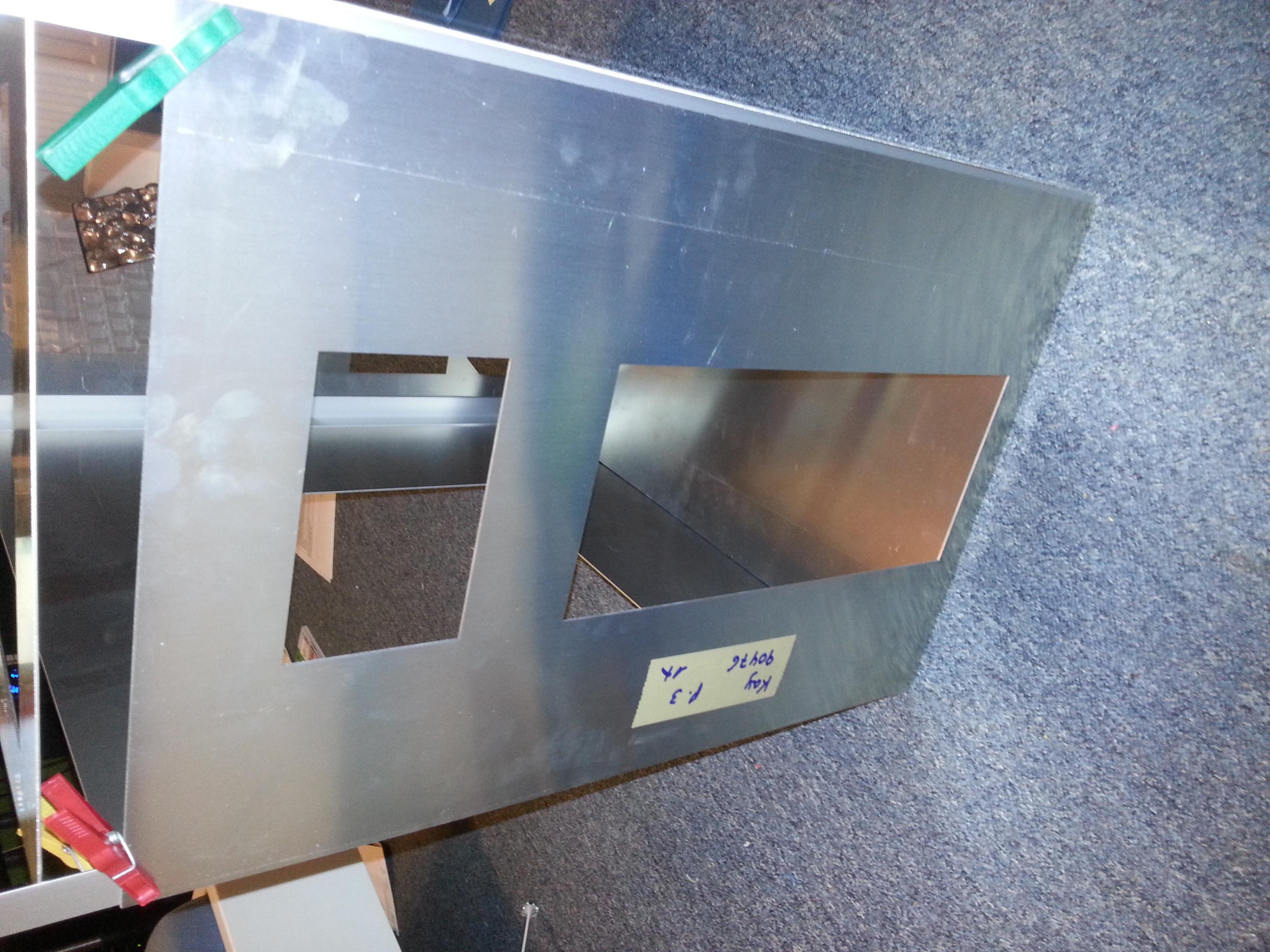

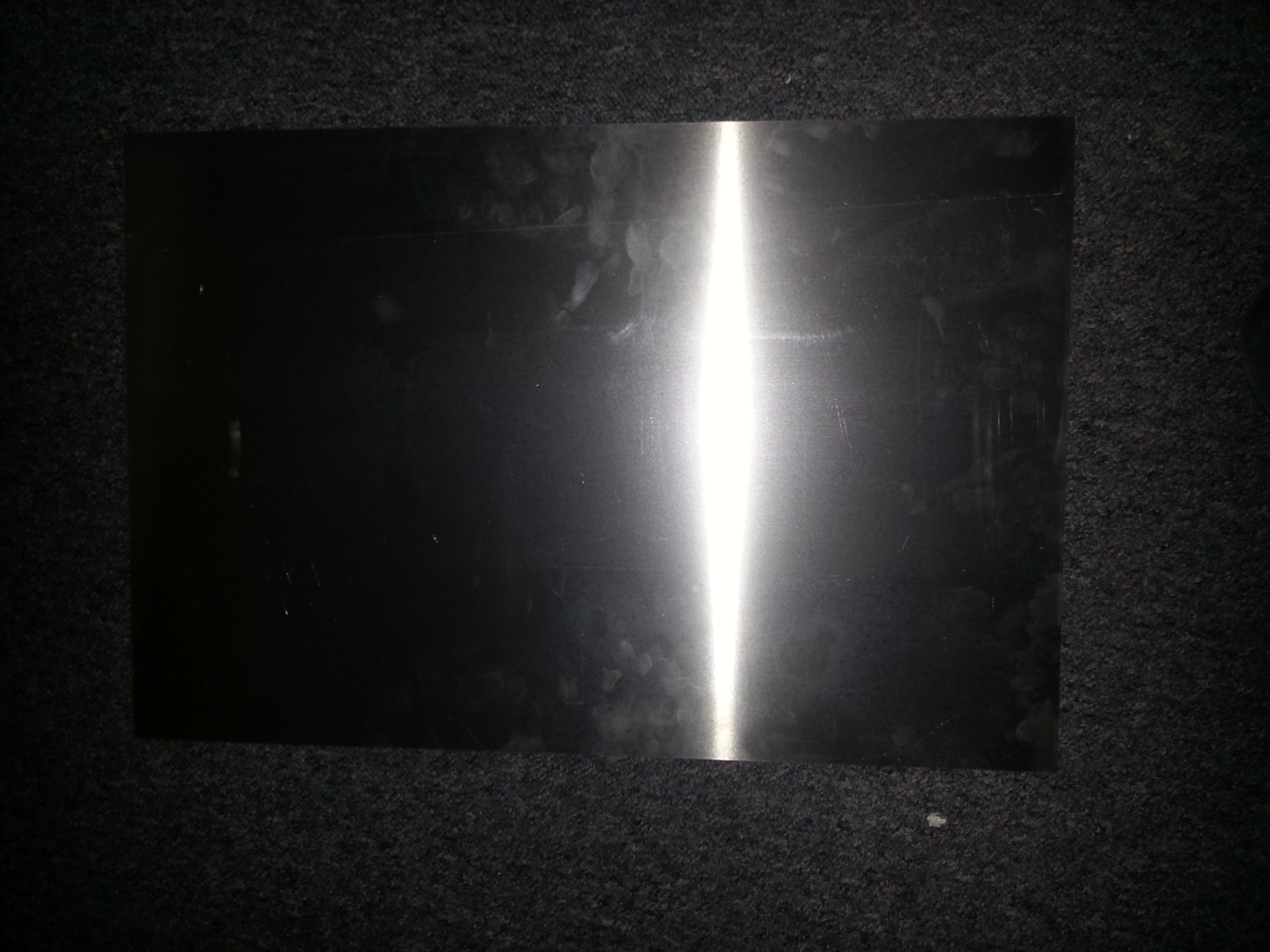

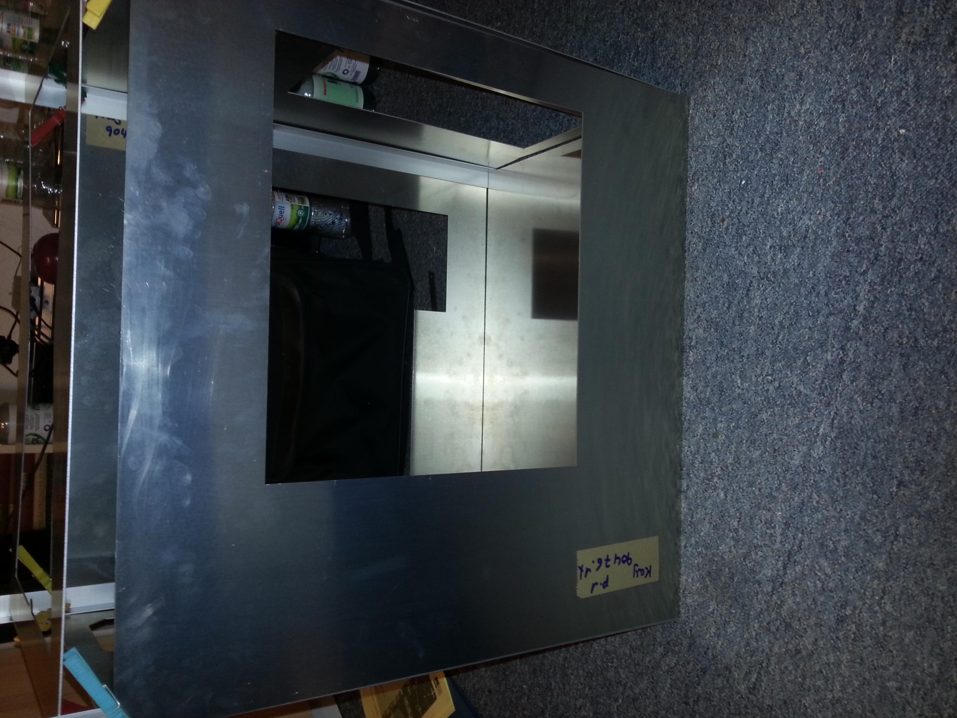

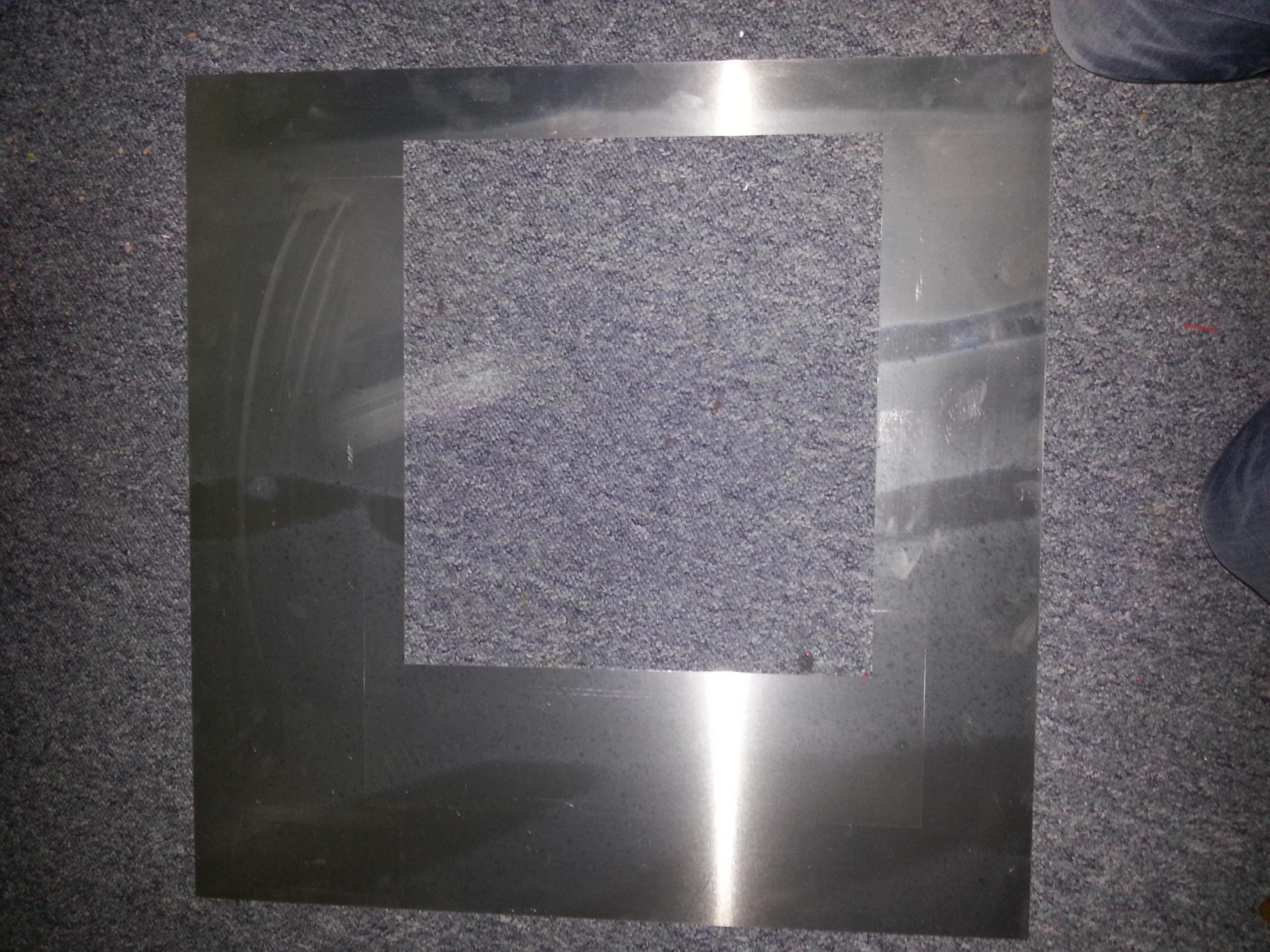

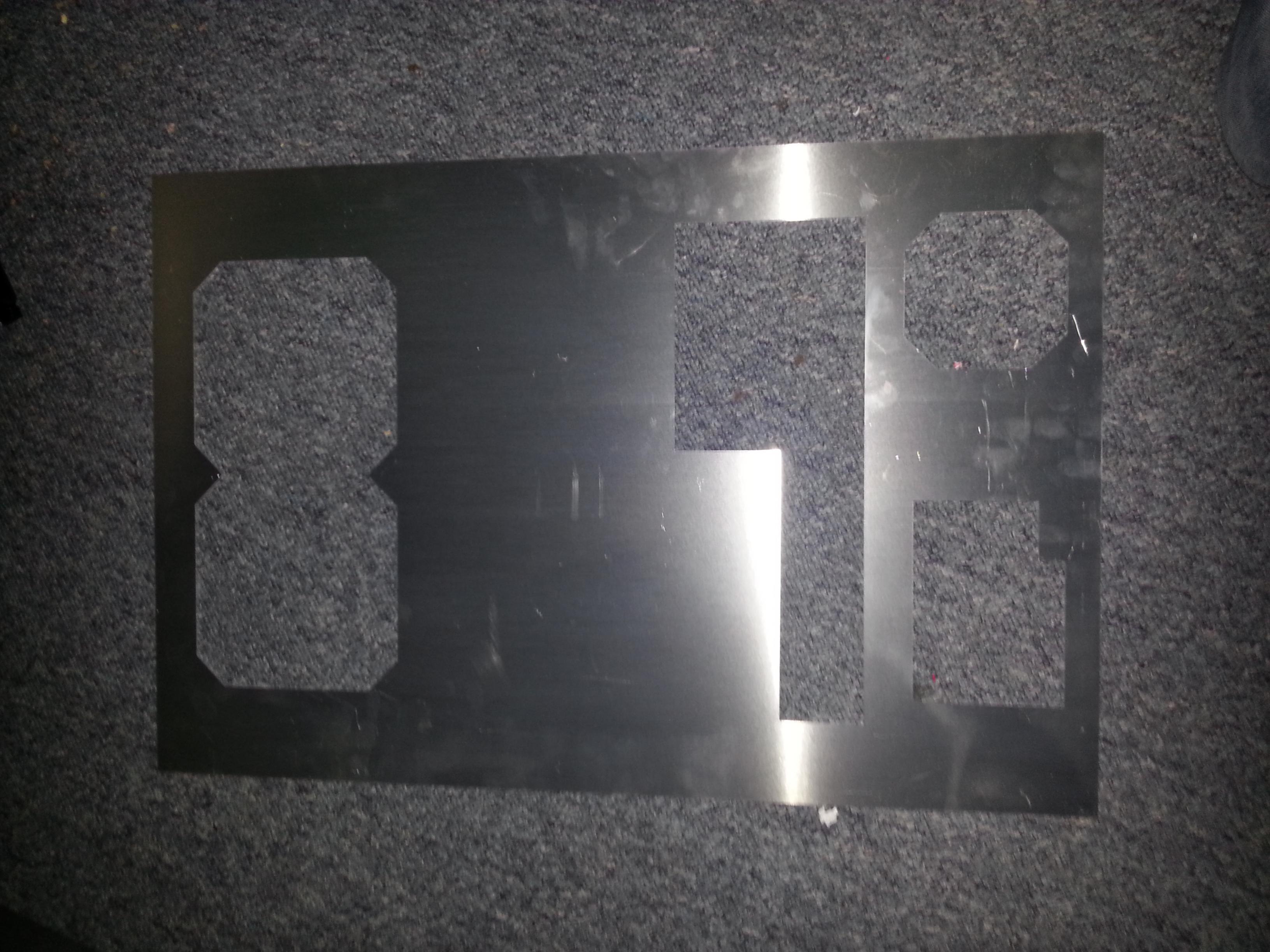

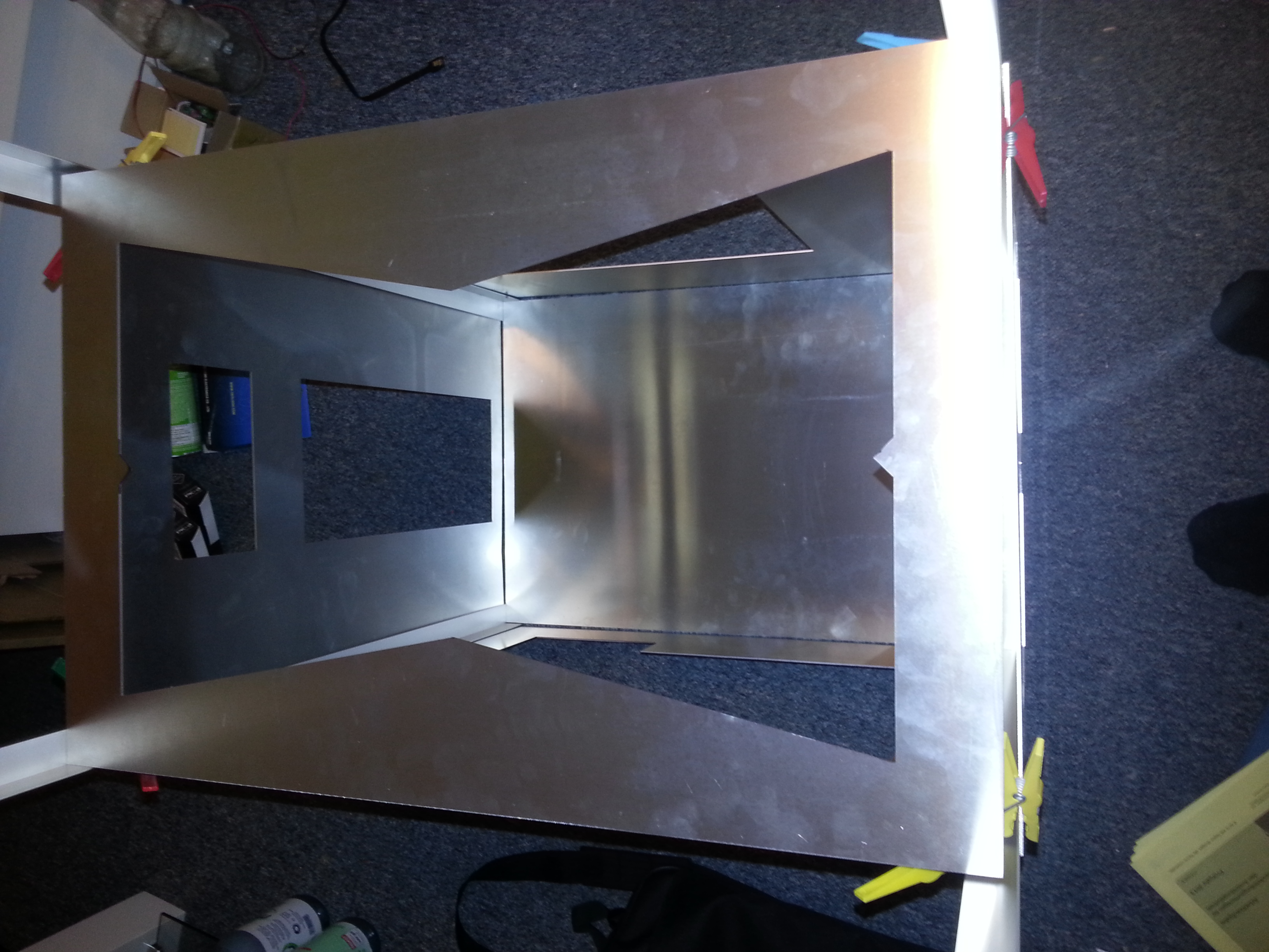

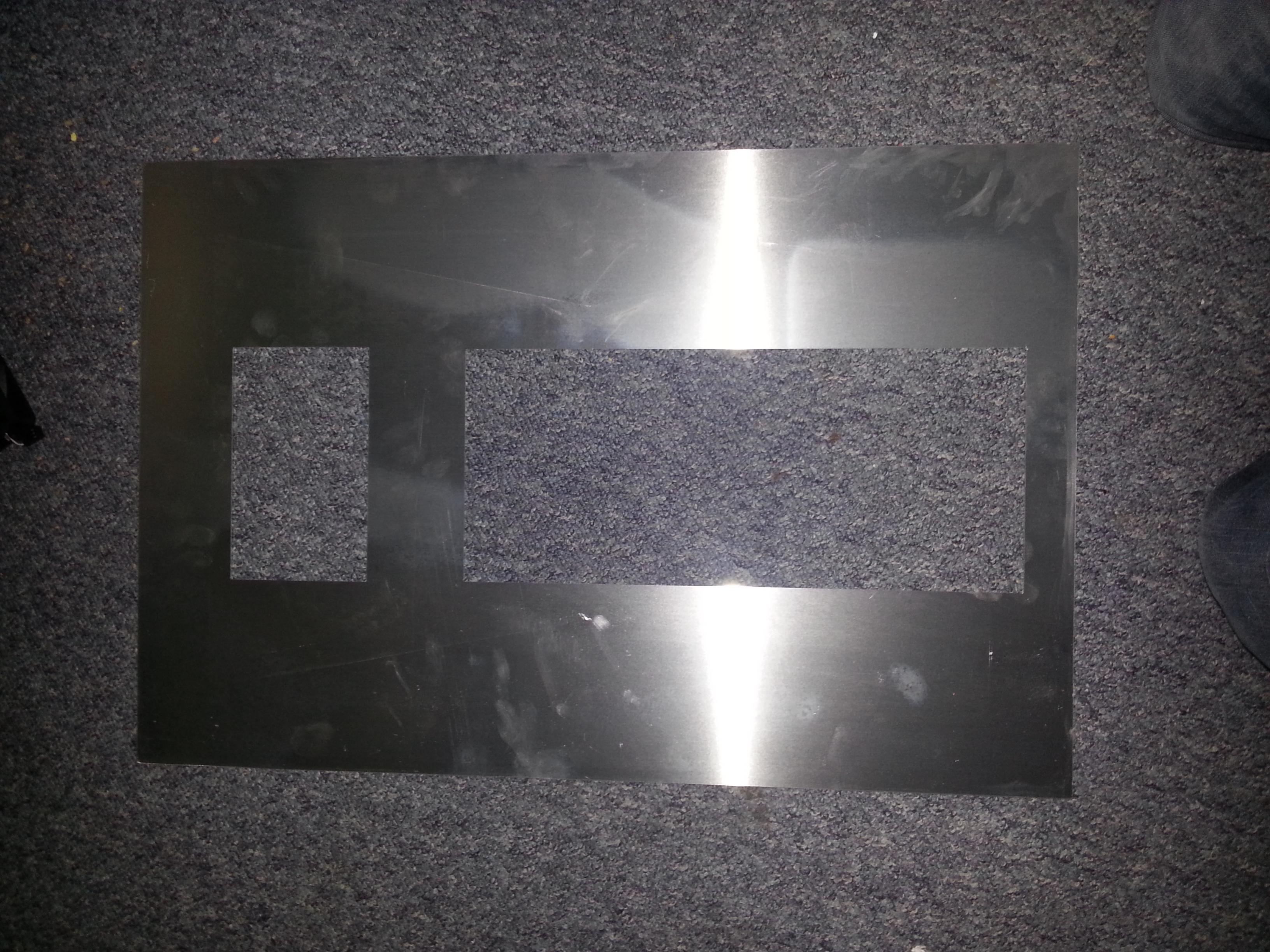

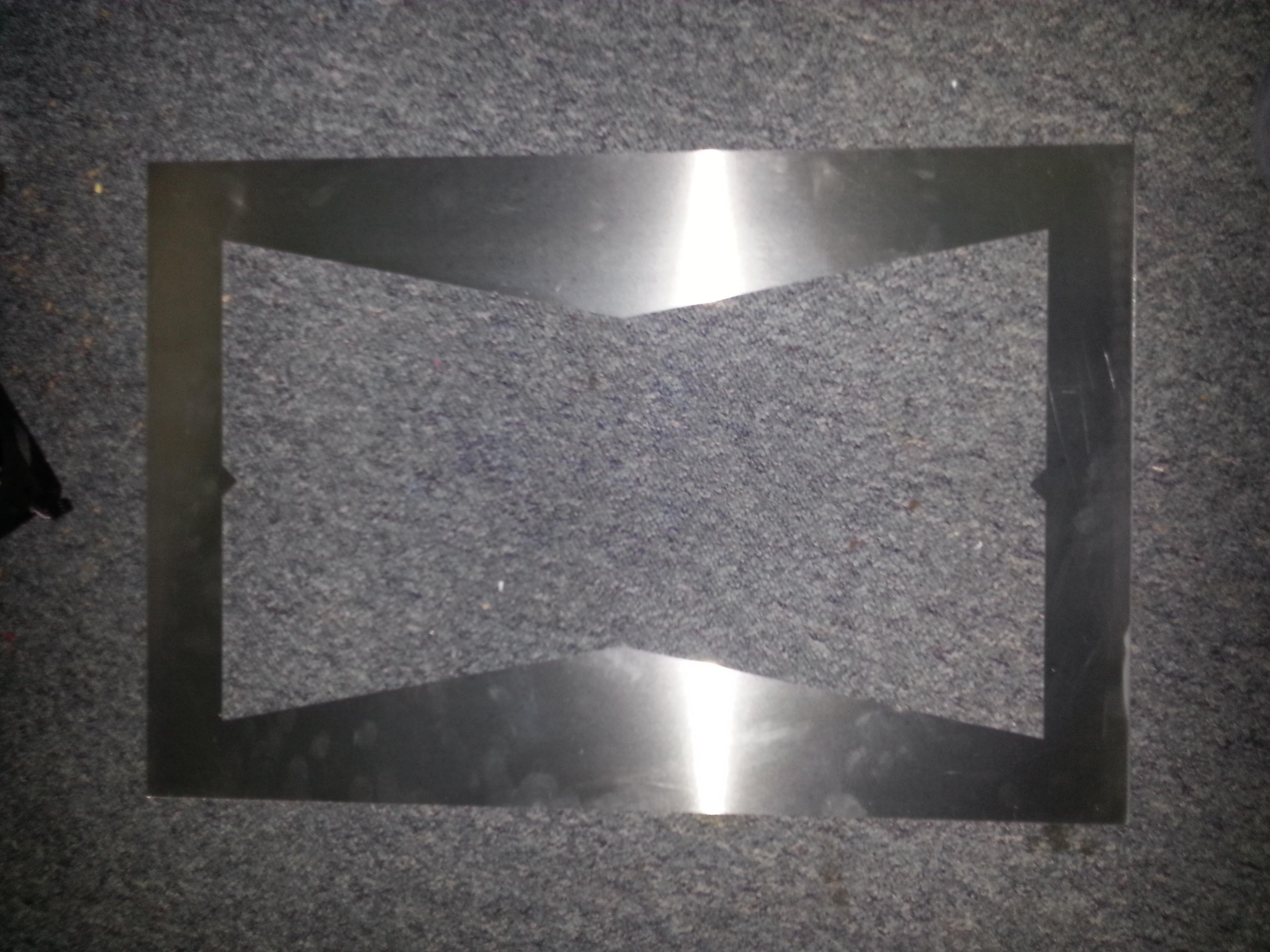

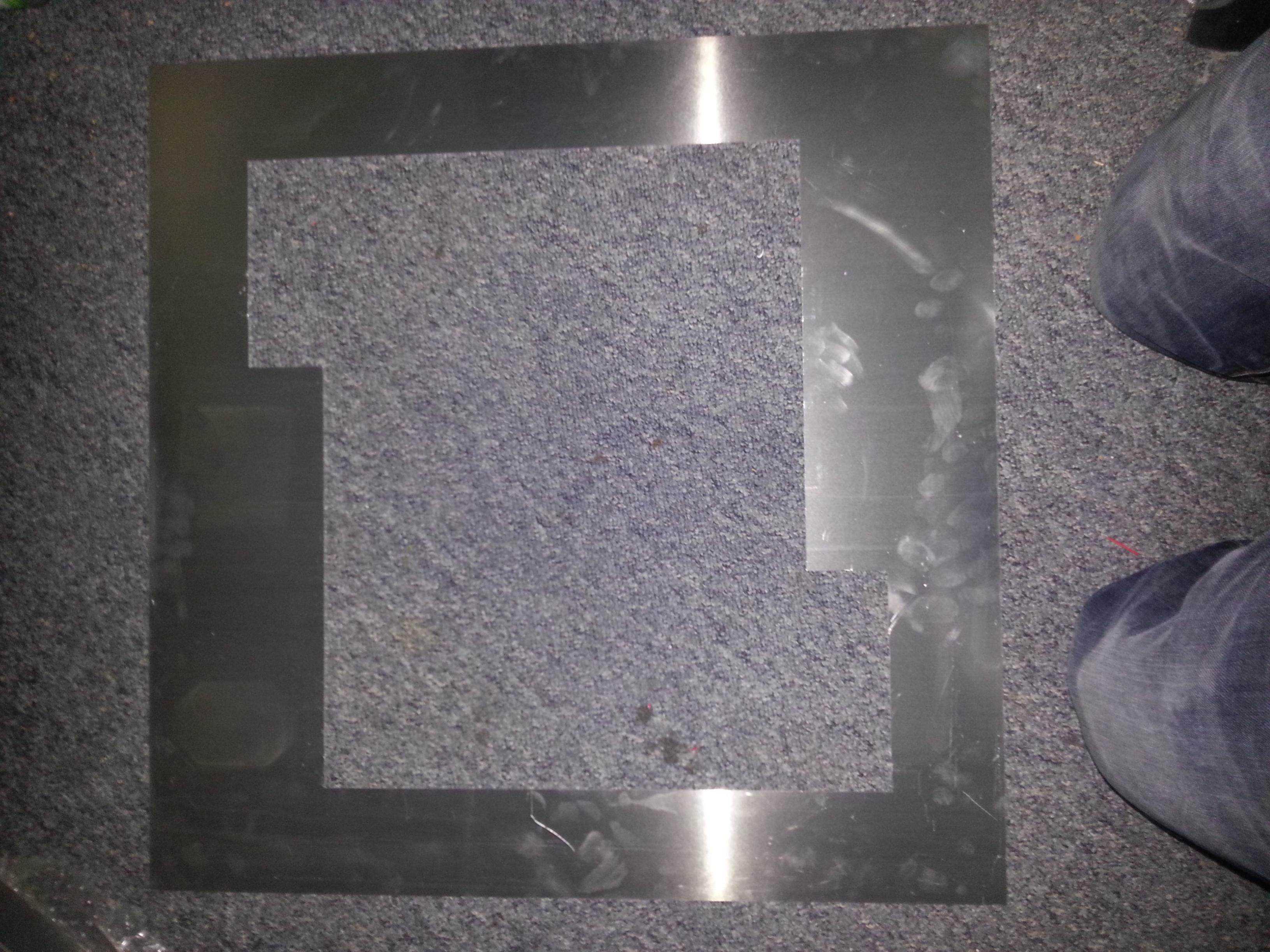

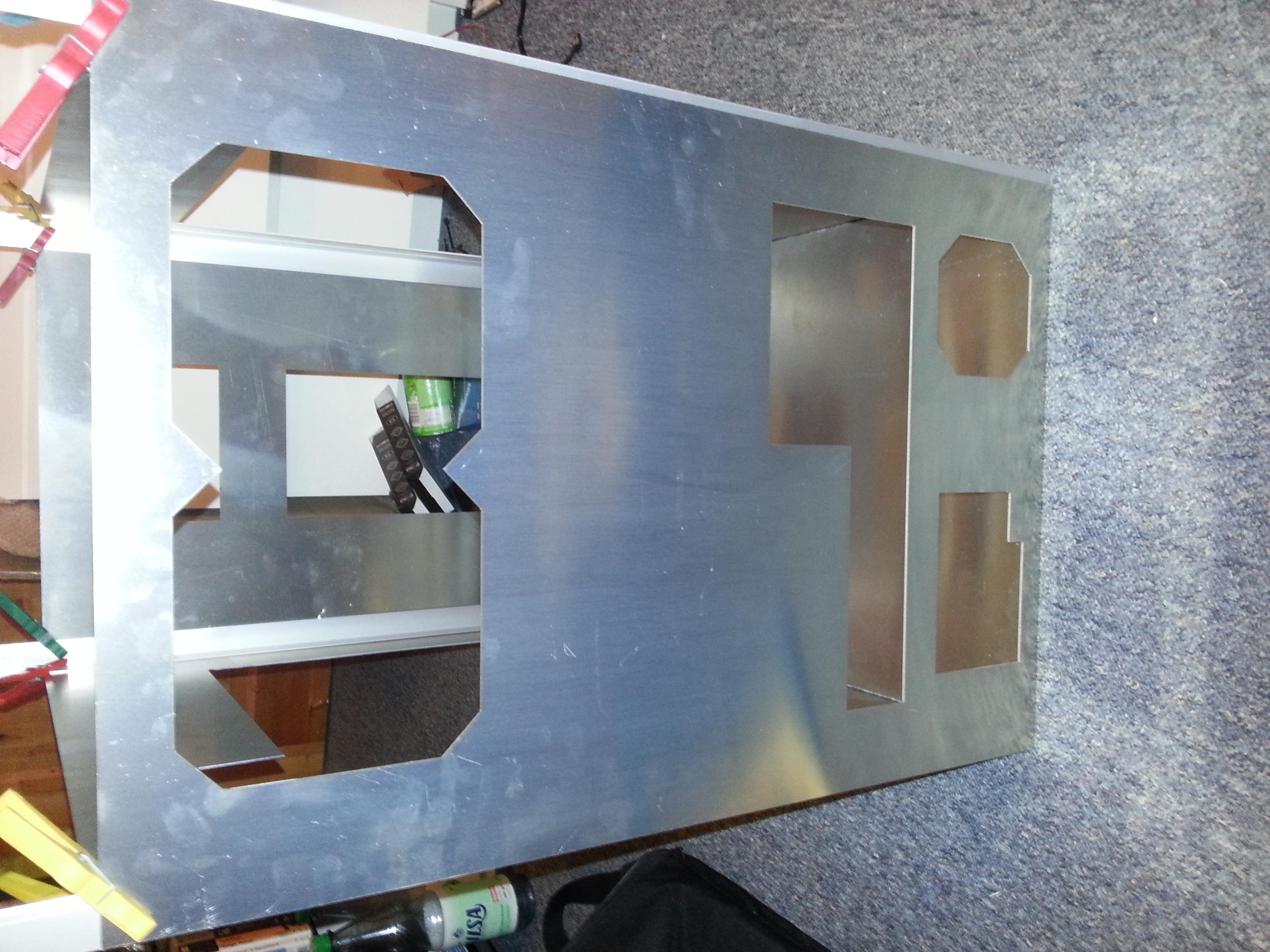

Update 3: Alu-Teile
Mion alle zusammen,
die Alu-Bleche sind jetzt alle da und es kann jetzt richtig los gehen, so viel wird diese Woche trotzdem leider nicht passieren.
Habe leider nach andere Dinge zu tun.
Zum Trost erstmal ein paar Bilder:
Der Karton:
Vorne:
Links:
Rechts:
Hinten:
Oben:
Und Unten:
Für vorne links und rechts zur Beleuchtung:
Jetzt habe ich das erstmal provisorisch zusammen gebaut:
Musste schnell gehen
