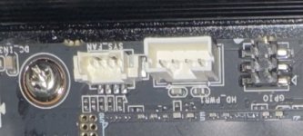

Hallo.
Weiß jemand wie die linke sys_Fan Buchse heist, da ich kein passendes Adapter Kabel für einen kleinen Lüfter finde. Die Original Anschlüsse der Lüfter sind viel zu groß.
Beim Hersteller des Mini PC`s finde ich nichts dazu. ( ist der N305)
Danke
Ist schon etwas schwer zu erkennen. Wie lautet die Typenbezeichnung vom Board? Die sollte doch am Board irgendwo aufgedruckt sein.
Ist laut Link ein Topton Mini-PC, da nutzt eine Bezeichnung des Mainboards nicht viel, wenn denn überhaupt eine aufgedruckt ist.
Topton verbaut wohl JST mit 1.25 mm Pitch, also JST GH:
Pin-Belegung:
Im Zweifelsfall müsstest du, wenn denn vorhanden, mit einem Messschieber mal nachmessen.
(Bzw. die Belegung mit einem Multimeter und Oszi prüfen...)
Pin-Belegung:
Danke
Hatuja
Der Mini PC war es
und das ist der richtige Adapter
Vielen Dank für Euere Hilfe
