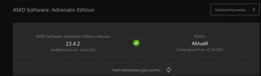

Ganz kurz OTP:
ist das normal ?
das als Treiber dort keine AMD Ver. steht obwohl ich die aktuellste habe.

Kann ich dir leider nicht sagen, weil ich selber keine AMD karte habe.
Wenn du aber die zu erwartete Performance in Spielen und Anwendungen hast, würde ich sagen ja.
