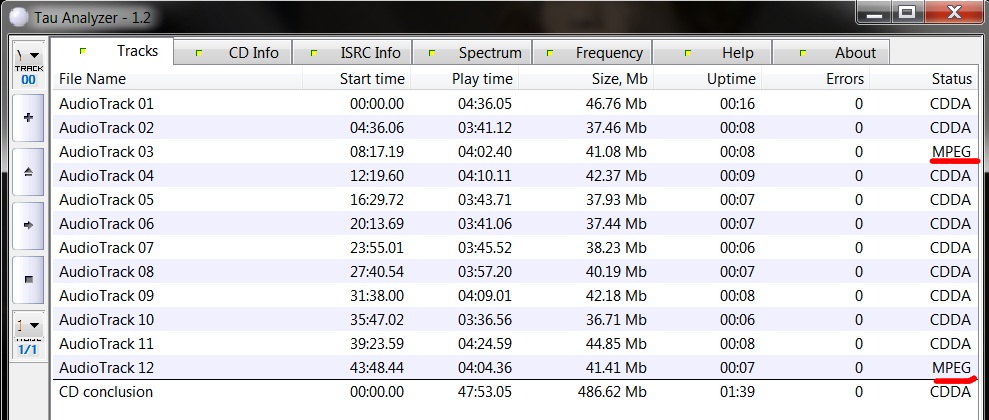

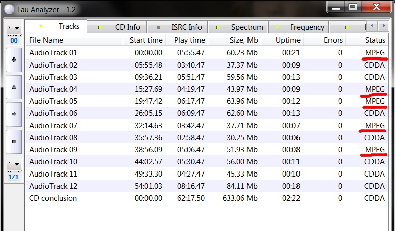

Das linke Bild ist das Testergebnis der CD: Knight Fury - Time To Rock (2012)
Das mittlere Bild ist das Ergebnis der CD: Stone Machine - Stone Machine (2012)

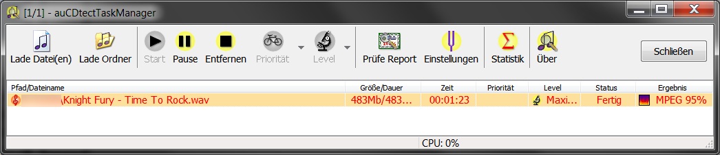

Zum Umwandeln in MP3 benütze ich ebenfalls foobar2000. Dabei wurde mir kürzlich ein Fehler angezeigt. Daraufhin hab ich die Flac-Datei mit auCDtectTaskManager untersucht, der mir einen Fehler im Flac-Stream angezeigt hat. Also noch mal neu gerippt und vor der endgültigen Bearbeitung die wav-Datei auf Fehler geprüft. Das Ergebnis war:
http://extreme.pcgameshardware.de/attachment.php?attachmentid=627877&d=1361565880
(rechtes Bild)
95% Mpeg? WTF? Hätte ich so jetzt nicht erwartet. Ein Test mit dem Audiochecker_beta_2.0.0.457 kam zu dem selben Ergebnis und ein Test der CD mit dem Tau-Analyzer ergab obiges Bild (das Erste).
Spaßeshalber hab dann mal ca. 950 CDs getestet und dabei wurden 63 CDs als Mpeg identifiziert. Witzigerweise sind bei einigen Doppel-CDs nur einzelne Scheiben betroffen, während die andere Hälfte eindeutig als CDDA erkannt wurde.
Da es sich ausschließlich um selbst gekaufte CDs handelt (Elektromärkte und Internet) und nicht um Errungenschaften aus dubiosen Quellen (z.B. Chinamarkt um die Ecke) und es auch verschiedene Verlage sind weiß ich grad nicht wie ich das jetzt einordnen kann.
Ich hoffe ihr könnt mir dahingehend weiterhelfen, warum einige Tracks als Mpeg identifiziert werden und nicht als CDDA, denn momental komm ich mir etwas verkohlt vor zwar den normalen Preis zahlen zu müssen, aber wohl mindere Qualität zu bekommen.

Da ich nun auf dem Black Album von Prince fündig geworden bin (Track 3, 5 & 6) und Introspective von den Pet Shop Boys (Track 3 & 4), können wir die Laufwerke als Fehlerquelle ausschließen. Zudem hatte ich den verwendeten Secure-Mode wohl überlesen.
Interessant, dass nur einzelne Tracks betroffen sind, so können Fehler bei Abmischung und im eigentlichen Master-Prozess auch ausgeschlossen werden. Naja, die hätte wohl bei der Prüfung des Masters vor der Massenproduktion auffallen müssen.
MP3 im Mastering kann in beiden Fällen wohl ausgeschloßen werden. Das Black Album wurde 1986-1987 aufgenommen und gemischt und 1994 auf CD gepresst (1987 gabe schon ein Bootleg). Introspective wurde 1988 gepresst. Wieso sollte man das Magnetband in PCM digitalisieren, dann wieder komprimieren, um es dann wieder auf PCM hochzurechnen? Das ergibt keinen Sinn.
Was dann? Klar ist, dass CDs altern, aber das sollte kaum Einfluss auf Qualität oder Dynamikumfang der Aufnahmen haben, aber anscheinend doch? Loudness War kann ich auch nicht ausschließen, habe die lautesten CDs meiner Sammlung getestet: RHCP - Californication (o.B.), Their Greatest Hits von den Bee Gees (o.B.) und die 2000er Pressung der 1 von den Beatles. Hier sind die Tracks: Day Tripper und The Long and Winding Road betroffen. Zudem kommt "Let It Be" nur auf 43% CDDA. Interessant hierbei ist, dass eben diese Tracks im 2009 Remaster 100% bzw. 99% CDDA erreichen.
Seltsamerweise funktioniert bei meinen FLACs auCDtect nicht, aber es besitzt eine Spektralanlyse und die weist bei allen beanstandeten Tracks deutlich zuviel Frequenzgang über 15 kHz aus, als dass es sich hierbei um komprimiertes Material alla MP3 handeln könnte. (Siehe Anhang.)
Fazit: Von meinen Beobachtungen ausgehend würde ich auf Fehler auf den CDs, sei es nun durch den Alterungsprozess (Informationen die nicht mehr da sind kann man auch nicht mehr auslesen) oder Loudness War (Clipping), ausgehen, die aus mir schleierhaften Gründen von den Analyseprogrammen als MPEG erkannt werden.
