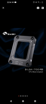

Welchen CPU Contact Frame hast du dir bestellt?
Habe diese dreimal verbaut:
Ich hab den hier genommen
Glaube aber nicht das er von bykski ist ?
Ja sieht auch so ähnlich aus, wie was ich dazu gekauft habe. Müsste genau so gehen, da hier der Prozessor ringsherum im Sockel gehalten wird. Denke dran, leicht angezogen reicht aus. Der Rest kommt ehe vom Kühler noch mit dazu. Hast du ihn zu fest angezogen, kann es passieren, dass die Arbeitsspeicher nicht mehr richtig laufen.
Daher ist weniger mehr. :D
Bei diesem hier liegt es Plan aufm Board auf und und "schwebt" nicht in der Luft
Das soll wohl die bessere Wahl sein
