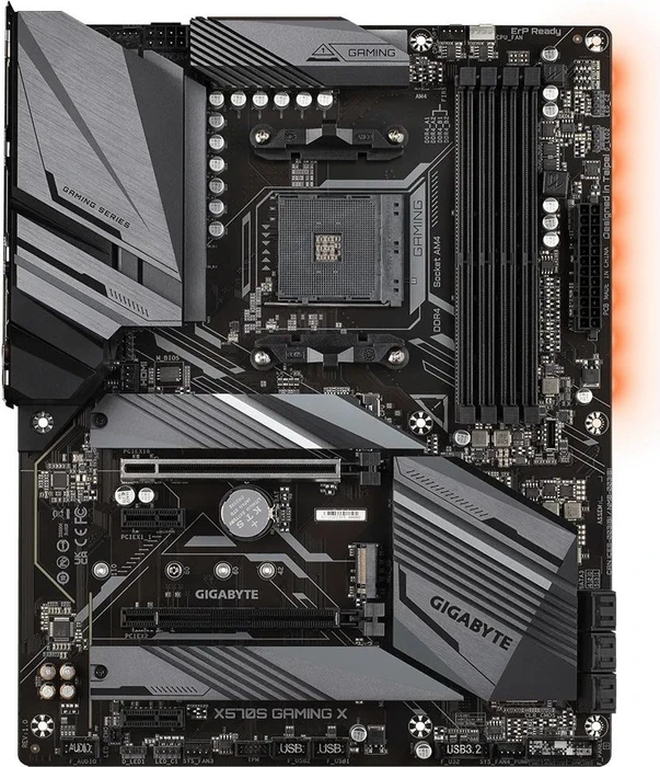

Dann bräuchtest du ein X570 Board:
Allerdings kann man sich dann auch überlegen nicht gleich Sockel AM5 zu nehmen.
