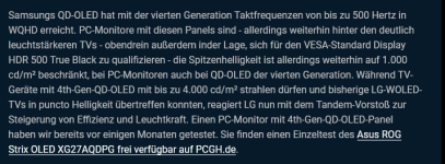

Transparenz-Post:
Das habe ich ein wenig versaubeutelt. Gut, dass ich die Widerlegung schon selbst geschrieben und obendrein explizit verlinkt habe^^ (der kann Display HDR 500 True Black, allerdings "darf" er nur max. 1.000 cd/m²)

@PCGH_Phil laut anderen Quellen - sorry - wäre das 500 hz QD Oled eher ein Gen 3.5 als ein 4.0 da die tollen Gen 4 Produktionsoptimierungen noch nicht drin sind …?
Obwohl es dennoch HDR 500 schafft was die „anderen Gen 3 Panels“ nicht schaffen ?
Oder meinst das wäre zu kompliziert das auseinander zu friemeln ? Grüße
