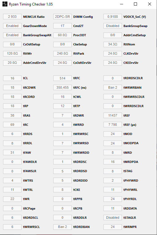

Bitte installiere dir mal den RTC (Ryzen Timing Checker) 1.05. Mache einen Screenshot und poste dieses hier.

AW: Asus Prime X470-Pro Arbeitsspeicher bekommt nicht die richtige Spannung! Stürzt ab.
Hier die Daten.
Und wieviel Spannung hast du jetzt auf den RAMs?!
Das man immer Nachfragen muss...
1.35v bisher, die Sache ist die, dass das System selten abschmiert, aber es passiert dennoch, weil die anderen Ramriegel nicht die selbe Spannung erhalten, ich werde demnächst bzw. heute mal eine andere Spannung probieren.
... weil die anderen Ramriegel nicht die selbe Spannung erhalten ...
Wie kommst du da drauf? Es gibt ja keine Möglichkeit die real anliegende RAM Spannung auszulesen. Das was im Bios eingestellt ist, liegt dann auch an allen Slots an.
Kann es sein, dass du zwei verschiedene Kits gekauft hast? Wenn diese dann eine unterschiedliche Chip Bestückung haben, kann es auch zu Problemen führen.
