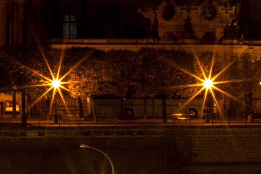

ISO xxx ist die Isoangangabe, also die Empfindlichkeit des Sensors/Films je niedriger desto höher die Bildqualität, je höher desto empfindlicher der Film und somit sind kürze Belichtungszeiten möglich, einhergehend mit steigendem Bildrauschen. Mit möglichst geringer ISO fotografieren (100, 200, 400)
150 ist die Belichtungszeit ...1/8 – 1/15 – 1/30 – 1/60 – 1/125 – 1/250 – 1/500 – 1/1000 – 1/2000 s...usw.. Angaben mit einem (") sind ganze Sekunden zb. "2
3,5 ist die Blendenöffnung im Objektiv , sie entscheidet wieviel licht während der oben eingestellten Belichtungszeit auf den Sensor fällt. Ausserdem kannst du damit die Schärfentiefe beeinflussen. Wenn du nur einen kleinen Bereich des Bildes scharf darstellen willst, benötigst du kleine Bllendenzahlen (grosse Öffnung) zb. 1.8 , 2.8 , 3.5...eine grosse schärfentiefe erreichst du mit grosser Blendenzahl (kleine Öffnung) ab ca 8 aufwärts. Eine zu hohe Blende verbunden mit langer Belichtungszeit verursacht allerdings dieses Aufsternen von punktförmigen Lichtquellen, was ja bei Astrofotografie unerwünscht ist.
4 min wirst du aber nicht einstellen können. Das können Spiegelreflexkameras meist auch nur mit Fernauslöser.

Achso war eigentlcih die Voreinstellung mit dem Bild in Post 3 gut oder eher weniger denn lichtempfindlich ist sie geworden
Schau dir zB mal mein Bild im Naturfotografiethread an von heute Nacht. Das war bei ISO1600, f1.8 und 20sek. Alles was am Tage kein komplett weißes Bild bringt auf Seiten der Einstellungen taugt nix für Astro.
