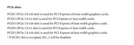

Auf Seite 11 des PDF (Seite 3 Handbuch) sieht man was die PCIE-Slots können. Dort steht, dass PCIE1 16 Lanes unterstützt und wenn PCIE3 genutzt wird jeder Slot 8 Lanes nutzt.

EDIT: Das Problem hat sich gelöst. Der 2700x hat 20 Lanes. Daran wird es wohl liegen?
Nein, damit wird die Grafikkarte x16 und M2_1 x4 versorgt. Daher bleiben vier 3.0 Lanes vom X470 Chipsatz, welche als acht 2.0 Lanes genutzt werden.
Die M2 in M2_2 verbraucht vier davon, da die mit 2.0 x4 angeschlossen ist. Steht auf Seite 13 im PDF (Seite 5 Handbuch).
Daher wird durch die Soundkarte eigentlich nichts beschnitte, da noch vier 2.0 Lanes übrig sein müssten. Zumal die x16 Lanes für die Grafikkarte von der CPU kommen und damit nix zu tun haben.
