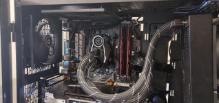

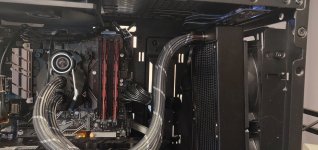

hier mal bebildert, hab sie grad noch mal angeschlossen. alle Lüfter drehen, an den Schläuchen spüre ich nichts.
edit: hatte jetzt auch die "pumpe" in der hand und die bewegt sich auch null, nur der Lüfter dreht. defekt?

na super, die erste aio und dann gleich sowas. mist, dann muss die wohl zurück.
hab jetzt auch noch bissl Wärmeleitpaste aufgetrieben und das gerade noch mal versucht, daran hats dann auch nicht gelegen. da findet gar keine Kühlung statt, das teil kratzt manchmal an den 100 grad. schade. retour dann halt :(
