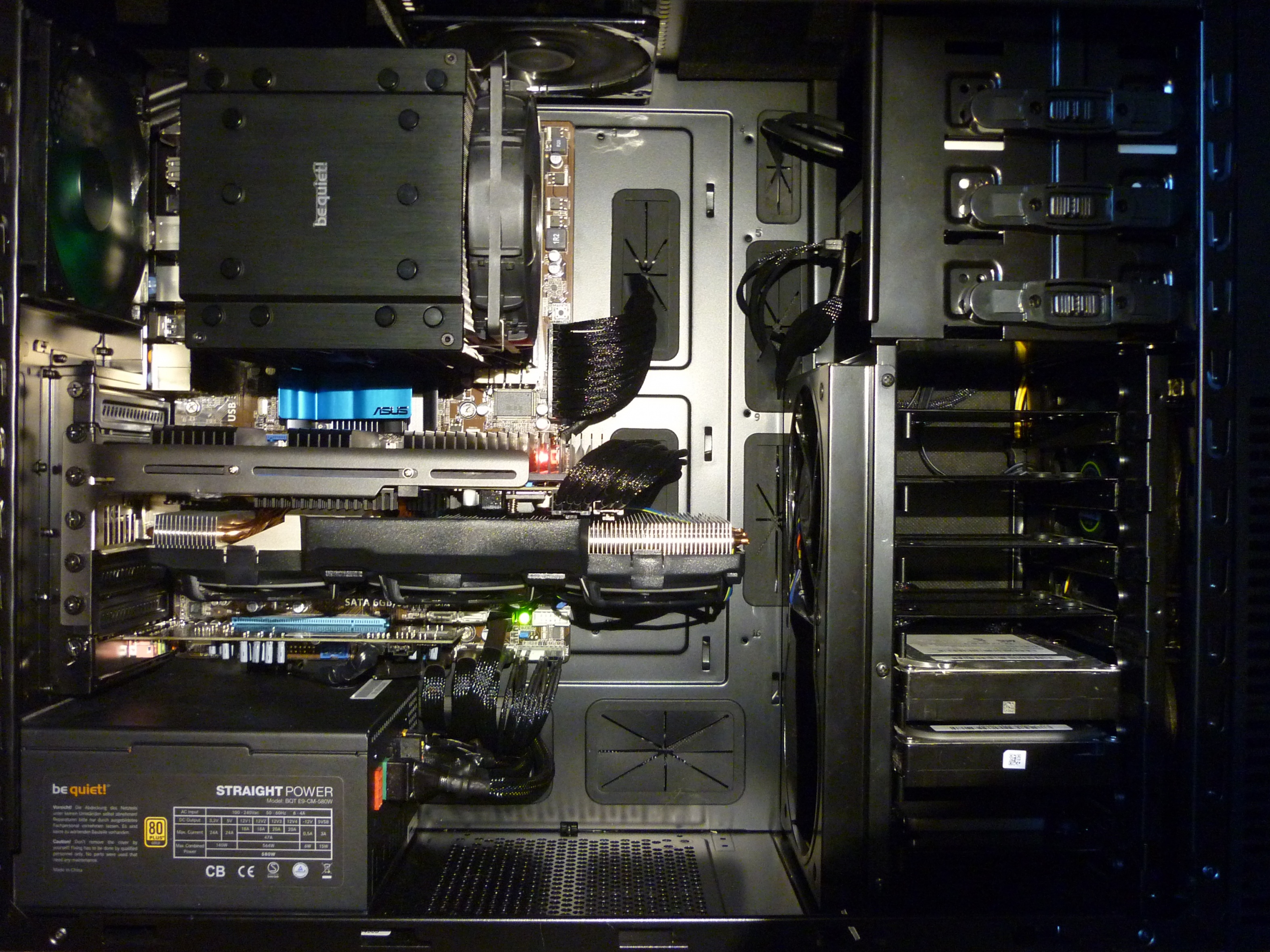

...nicht vergessen die 3 cm Backplate mit einzurechnen. Da wird es oft knapp zur CPU.
AW: Arctic Accelero Xtreme IV mit zusätzlichen RAM/Spawa Kühlkörpern
Jup, werde falls es nicht passt die Karte in den 2. Slot stecken und den CPU evtl. direkt nach unten auf die Platte richten so das die Backplate einen kleinen aber feinen Luftzug abbekommt.
da bin ich froh das ich massigst Platz zum CPU Kühler habe :-)
