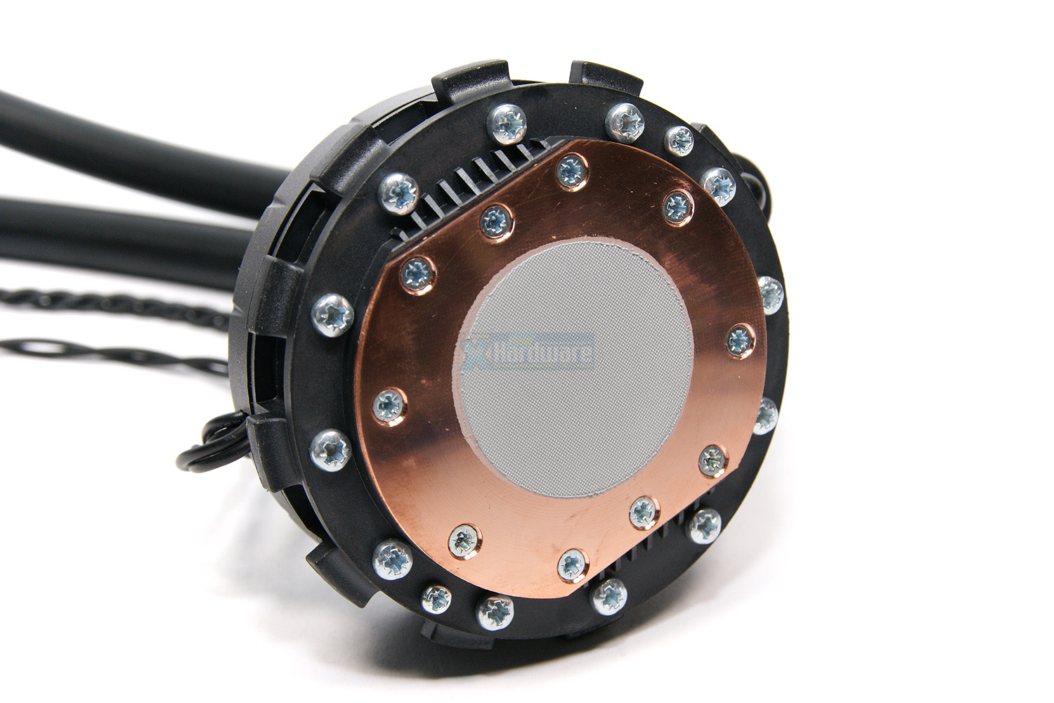

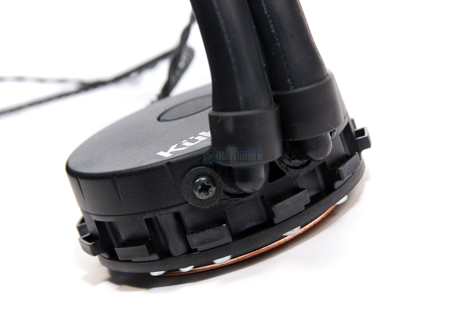

Natürlich reicht die Fläche der Bodenplatte aus. Hier mal meine Bilder (klicken zum Vergrößern) der 620er Kühlung, die identisch sein sollten.

Der Kühlkörper selbst ist von der Fläche her größer als der Heatspreader der CPU, deckt diese also vollständig ab.
