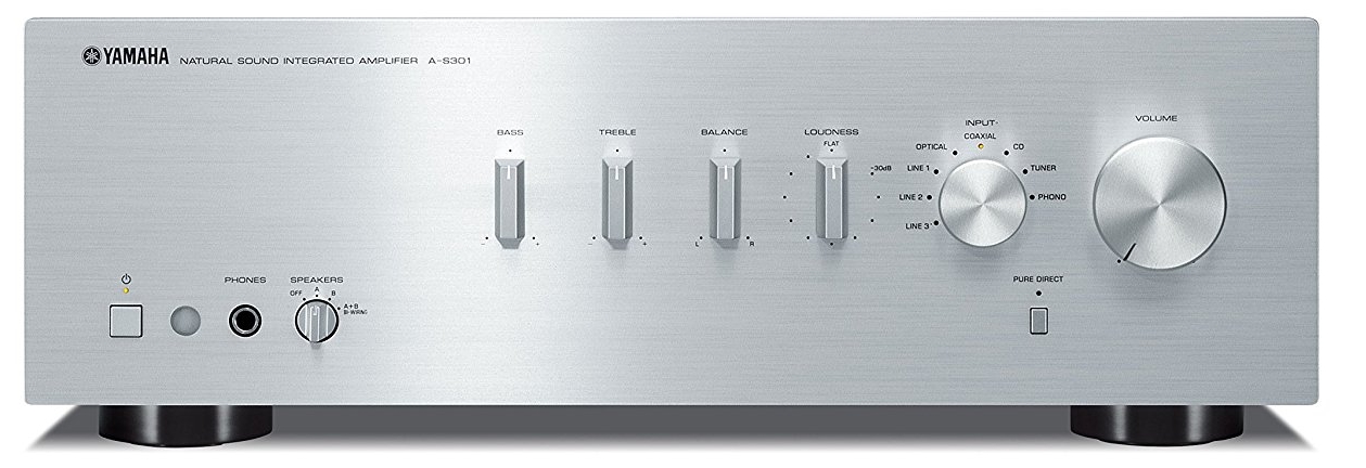

Den Verstärker hab ich mir bestellt: Yamaha A-S301 silber
Also Yamaha A-S301
Dachte der wäre aus Preis/Leistungssicht ganz interessant.

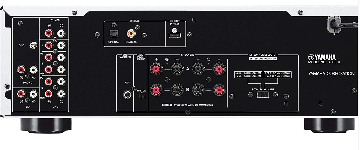

Ach ... der Verstärker hat einen optischen Eingang, falls das nützlich ist, für mein Vorhaben.
Hier mal die Anschlüsse:
Nur was kaufe ich für eine Soundlösung dazu und wie kriege ich das für meine Bedürfnisse am besten an den Verstärker ?

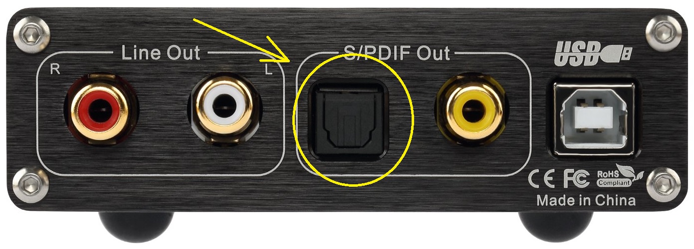

Und ja, es gibt auch simple USB-DACs ohne Lautsprecherverstärker. Topping D10 z.B.. Es gibt zwar auch Alternativen, aber die meisten haben einen SPDIF Eingang, du brauchst aber einen Ausgang für den Yamaha Verstärker.

Bestellung des Topping D10 is raus.
In den Bewertungen wird auch die Qualität gelobt. Da hast du mir was tolles rausgesucht. Danke :daumen:

Der Topping D10 ist die richtige Wahl, soweit alles gut. Mich würde mal das Ergebnis interessieren. Das wäre auch als tragbarer DAC für meinen Laptop interessant, müsste dann aber mit Linux funktionieren :-)

Vor allem wird das Signal dann ja digital weitergeleitet, durch den optischen Ausgang, bis in den Verstärker(optical in).
Der fungiert dann wohl als "DAC" ;) Haha ... hab was gelernt. (hoffe ich :hmm: :nicken: ).
Von der Aktion erhoffe ich mir weniger Störungsanfälligkeit. Zumindest aus dem PC Gehäuse heraus.

Kurzfeedback:
Es funktioniert genau, wie ich es mir gewünscht habe ! :daumen:
Perfekt, für meine Bedürfnisse.
Einfach per mitgeliefertem USB-Kabel an den PC angeschlossen(in meinem Fall einfacher USB 2.0 Anschluss) und der DAC wird sofort erkannt und läuft.
Keinerlei Installationen, oder Einstellungen waren notwenig. Als Stromzuführung reicht auch der USB Anschluss. Kein extra Netzkabel notwenig.
Und genau wie ich es mir gewünscht habe, habe ich den optischem Digital-Ausgang am D10 genutzt, um ihn mit meinem Yamaha Verstärker zu verbinden, dort in den optischen Digital-Eingang.
Funktioniert 1A.
Bisher keine Probleme gehabt.
Die Abtastrate (bei mir meist 48.0 PCM, bzw. 48kHz über das optische Kabel) wird auch automatisch im Display angezeigt, was nach kurzer Zeit etwas in der Lichtstärke abdunkelt, so dass es nicht mehr zu auffällig ist. Ich mag das.
Der DAC macht übrigens einen hochwertigen Eindruck. Rundherum Blech mit Gummifüßen. Mir gefällt er sehr.
Ideale Ergänzung um den PC sehr einfach mit einem Verstärker zu verbinden, der einen optischen Digitaleingang(toslink) hat.
Also diesen Anschluss habe ich genutzt:
Vielen, vielen Dank JackA$$ !!! Dein Tipp hätte für mich nicht besser sein können. Danke ! :daumen:
Ach ... und der DAC schaltet sich einfach mit dem PC ein und aus, da über dessen USB Anschluss mit Strom versorgt. Super.
