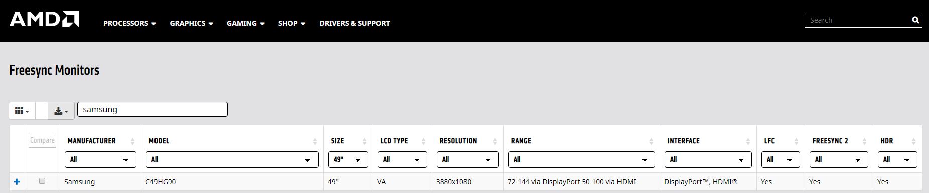

Weiteres Update zum C49HG90, Pendulum Demo Test:
Funktioniert nur im Freesync Ultimate Modus, da allerdings mit krassem Flackern und Bildaussetzern.
Im Standard Mode hab ich trotzdem Tearing, Stottern und die Hz des Monitors bleibt starr bei 144 Hz. Mach ich was falsch oder funktioniert VRR in dem Modus quasi null?
