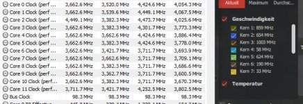

PS off topic, aber wieso nur RyzenMaster den richtigen Takt anzeigt, wisst ihr nicht zufällig? AMD 3900x
