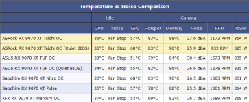

typische Daten zum Vergleich

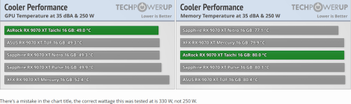

und bei 330W/35dba

Aber die Taichi scheint allgemein eher ein höheres delta zu haben zwischen Edge und Hotspot ... das machen andere Karten ne ganze Ecke besser.
Hier ist ne Übersicht mit alles Temperaturen ... etwas später im Video auch wenn alle Karten gleich laut sind.
(Aber ohne die von Acer)

Erstmal danke @ all für die Erklärungen, wie es bei AMD GPUs läuft, mit dem Delta der Temps, Hotspot/Speicher usw.
Bin ja noch AMD-Noob.
Freue mich trotzdem auf das Kärtchen, auch wenn allgemein abgeraten wird, von der BiFrost.
In den Vergleichswerten der Tabelle (danke @Tornavida ) stehen ja normale Gaming-PC/Idlewerte, was ich auch gut finde.
In dem Forum, wo ich gelesen hatte, wars aber ein Stresstest. Von daher kann ich die 63/93 Grad schwer einschätzen, was das für den normalen Alltagszockbetrieb(gern auch mit hoher Auslastung) bedeutet.
