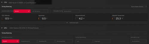

Was heißt eigentlich in der Radeon Software "CPU nicht verfügbar". "Falsch konfiguriert" oder "Nicht lieferbar"?

Das müsste das Ryzen Master sein.
Ob man Das per Grakatreiberpaneel zum OCen der CPU nutzen will/sollte muss man probieren.
(eher ne Lösung für Out of the Box-Player)
Ich nutze das nicht, weil ich es für nicht sinnvoll halte, 1. den Ryzen Master überhaupt zu verwenden und 2. diesen mit dem Wattman zu verquicken.
Ich habe diesen Advisor abgeschaltet. Den Ryzen Master habe ich nicht installiert, aber es gibt wohl auch so eine Möglichkeit zur leichten Übertaktung (Bild). Ich lasse es auf Standard-Einstellung. Ich wollte nur kurz testen, wieviel Leistung es zusätzlich bringen würde, wenn ich es auch CPU-Übertaktung stellen würde, es gab aber ein Warnhinweis. Ich habe es abgebrochen, ich traue mich nicht :-) Das System muss jetzt lange halten und möchte nichts riskieren. Bin so froh, dass alles stabil läuft und es bisher zu keinem Absturz gekommen ist.

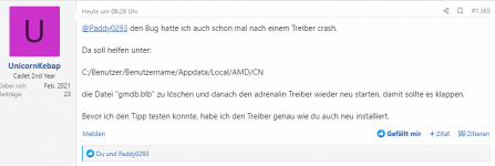

Außerdem kann man mal die eine Datei gmdb.lib löschen, falls man Probleme hat, in den Wattman zu kommen.
Ja ohne irgendwelche Tools probiert. Problem besteht schon seit langem. Hatte schon oft die Einstellungen im Wattmann gesetzt. Ab nur zum Anzeigen der Werte. Problem bleibt bestehen. Auch ohne AB. Der Wattmann lässt sich immer problemlos öffnen.
