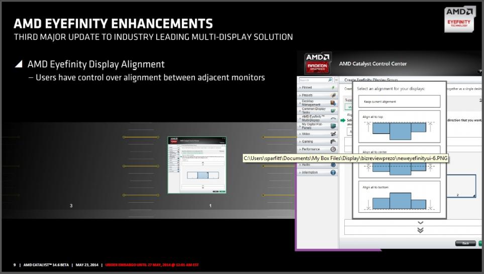

Habe bei mir und meiner R9 390 bemerkt, das die Rahmenkompensation bei mir dann verschwindet, wenn ich meine 3 Monitore (1080p 24 Zoll) beim erstellen der Eyefinity Gruppe nicht nochmal ausrichte (ist auch nicht notwendig, wenn sie perfekt zueinander stehen). Es fehlt der Fit Fill Expand Menüpunkt und die Rahmenkompensation.
Sobald ich einen Monitor in diesem Setup-Punkt verschiebe/ausrichte, habe ich im Anschluss die Rahmenkompensation verfügbar. Das wäre auch bei Basti 92 der Fall, da er Monitore unterschiedlicher Größe benutzt und damit auch die Monitore zueinander ausrichtet. Gemeint ist dieser Punkt:
http://www.pcgameshardware.de/scree.../AMD_Catalyst_14.6_Beta_Vorschau__9_-pcgh.jpg
Macht man da nichts, weil man 3 gleiche Monitore bereits Hardwareseitig perfekt zueinander orientiert hat, verschwinden die beiden oben genannten (Anpassen Füllen Erweitern bzw.englisch Fit Fill Expand und Rahmenkompensation bzw. englisch Bezel Compensation)
Bug im Treiber/CCC oder gewollt? Es wäre gut, wenn hier jemand sein Vorgehen mit 3 identischen Monitoren und dem Catalyst 15.7 beschreiben könnte... das heißt in diesem oben verlinkten Schritt eigentlich nichts weiter einstellt.
Hier beschreibt es im jemand AMD-Forum genauso. https://community.amd.com/message/2659819
Also ich hab mein Problem gelöst, in dem ich den 15.7er wieder runtergehauen und den 14.9er wieder installiert hab.
Jetzt ist die Rahmenkompensation auch wieder anwählbar. Obs ein Bug oder von AMD so gewollt ist, kann ich natürlich nicht sagen.
