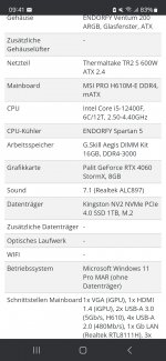

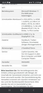

Das wäre die Hardware vom neuen PC der 2 Stunden lief

Ja sowas dachte ich such kurz, aber der neue PC lief ja nir 2 Stunden und hatte dann genau das selbe Problem wie der alte PC. Wäre ei großer Zufall wenn der neue PC nach nir 2 Stunden einrichten direkt überhitzt ist.
