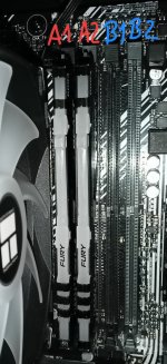

Danke für die bisherigen Antworten!
Habs rausgefunden. 🙄
Merke: vertraue nie der Anleitung, sondern probiere einfach alle Kombinationen beim RAM aus 😂
Bild 1: Anleitung, zeigt, dass der RAM-"Verschluss" oben ist. Der erste Riegel also ganz rechts hin muss und der zweite in den zweiten von Links.
Bild 2: So ist bei mir der RAM drin.
Dann fährt er auch hoch, piept nur einmal.
Widerspricht sich völlig mit der Anleitung.
Hab den zweiten Riegel erst in den dritten Slot von links rein gemacht.
Das hat dem Board nicht gefallen 😂.

Ja, genau das mit dem Dual Channel ist ja jetzt die Sache.
Beim Einbau der CPU war ich eigentlich ganz vorsichtig. Diese Grafik kannte ich noch nicht. Vielen Dank dafür.
Muss nun entscheiden, was ich mache.
So lassen, CPU ausbauen und checken oder evtl. ist das Mainboard ja auch defekt an dieser Stelle.
Puh.
Ich würde definitiv die CPU ausbauen und prüfen, ob Pins verbogen sind.
