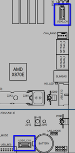

  • Hast du beide ESP/P8/CPU-Power mit dem PSU verbunden?
  • Hier kontrolliere den Sitz des CPU-Kühler ob er zu fest angezogen ist und lockere ihn um ein 1/4-1/2 Umdrehung.
    • Wenn das nicht geholfen hat, kontrolliere den Sitz der CPU im Sockel. Demontiere die CPU sehr sehr sehr Vorsichtig.
  • Demontiere die GPU und den RAM und durch Puste die Slots und montiere sie sorgfältig.
  • Den USB-C auf dem MB verdreht gesteckt?

P.S.
Dir ist bewusst das du ohne die Grafikkarte auszubremsen den zweiten PCI-E (PCIEX16(G5)_2), sowie die beiden M.2 (M.2_2 & M.2_3) nicht nutzen darfst!? Du kannst nur 3 M.2 (M.2_1 & M.2_4 & M.2_5) ohne Lane-Sharing nutzen!
