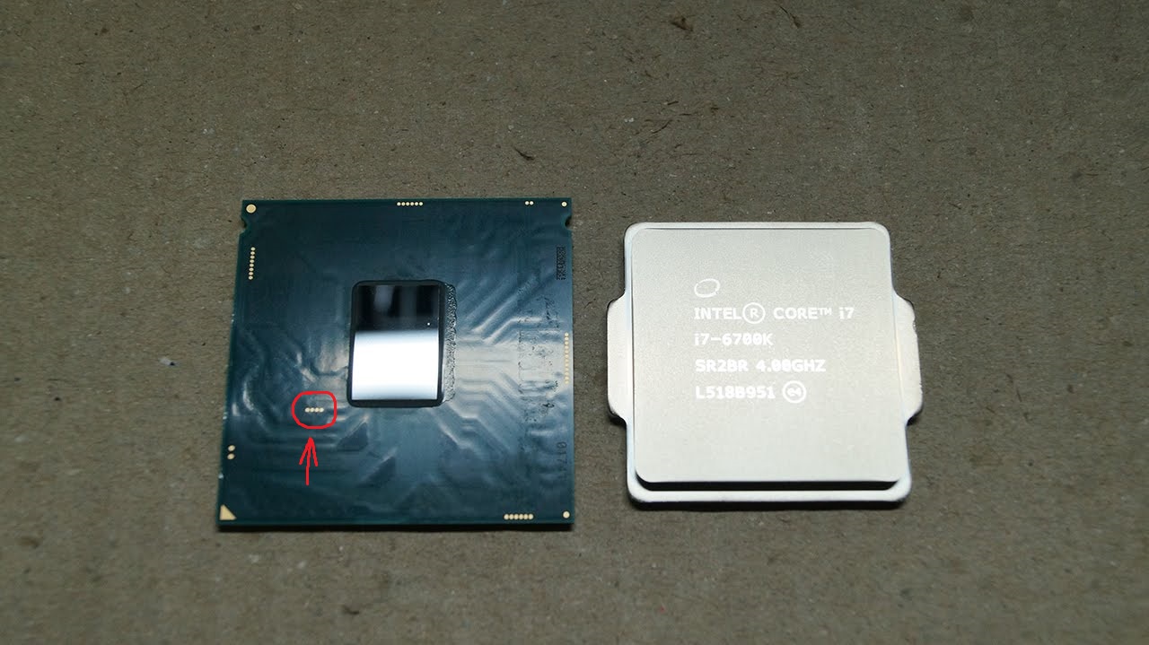

AW: 6700k geköpft - Unterschiedliche Kerntemperaturen
Und selbst wenn ist unter dem HS ehe nichts was es kurzschließen könnte. Nur die 4-5 Prüfpunkte sollten sicherheitshalber mit Klebeband oder ähnlichem abistoliert werden.
Wie meinst du das? 4-5 Prüfpunkte abkleben?
Diese 4 Kontakte abkleben oder mit Nagellackentferner bepinseln. Damit im Fall der Fälle, falls LM draufkommt, kein Kurzer entsteht.
