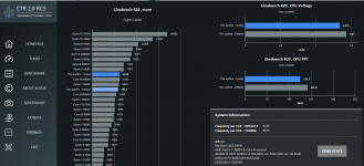

Edit: 16,5 Watt eingespart, 227 MHz mehr Allcore. :hail:
