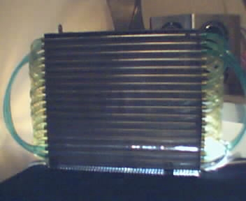

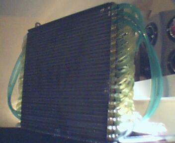

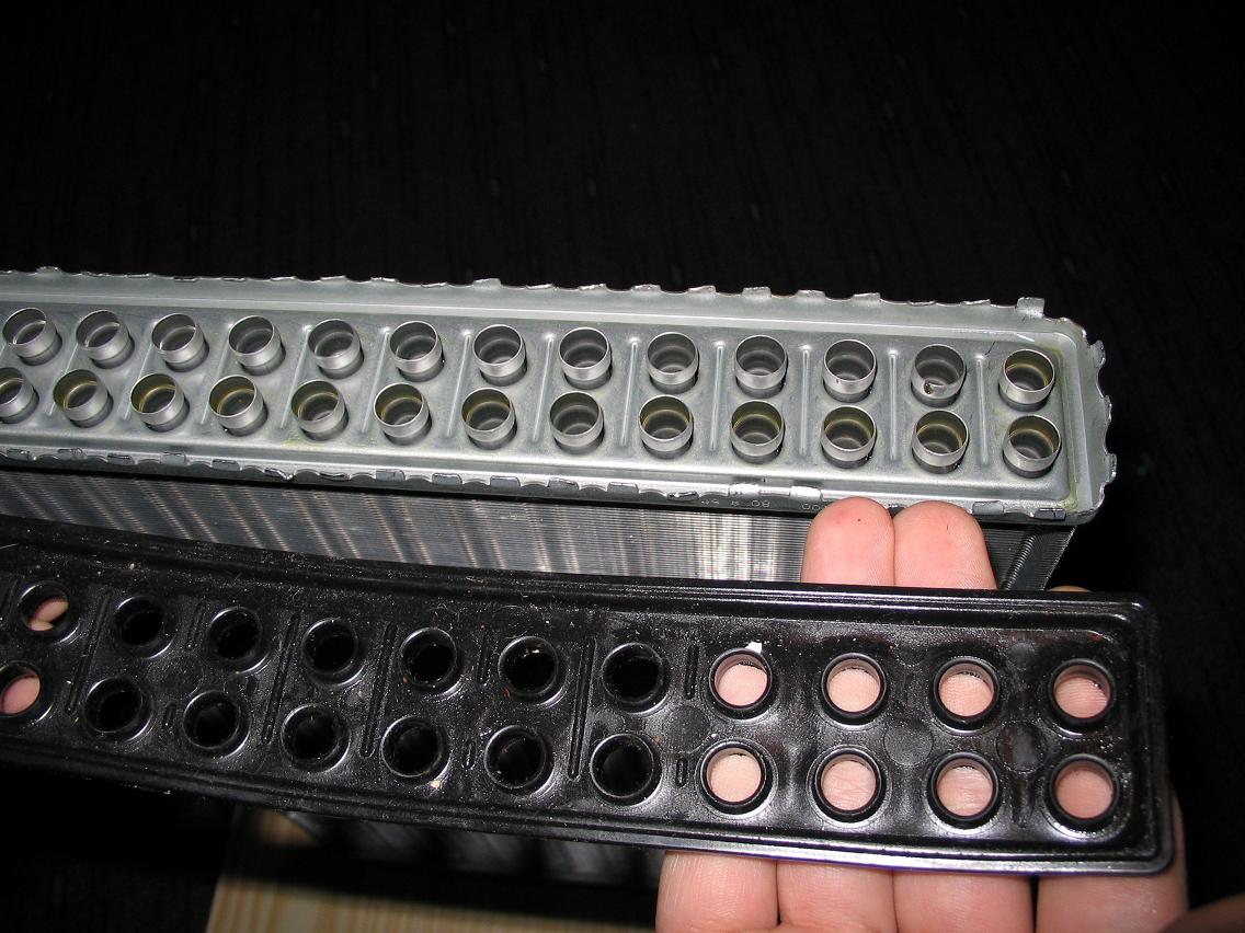

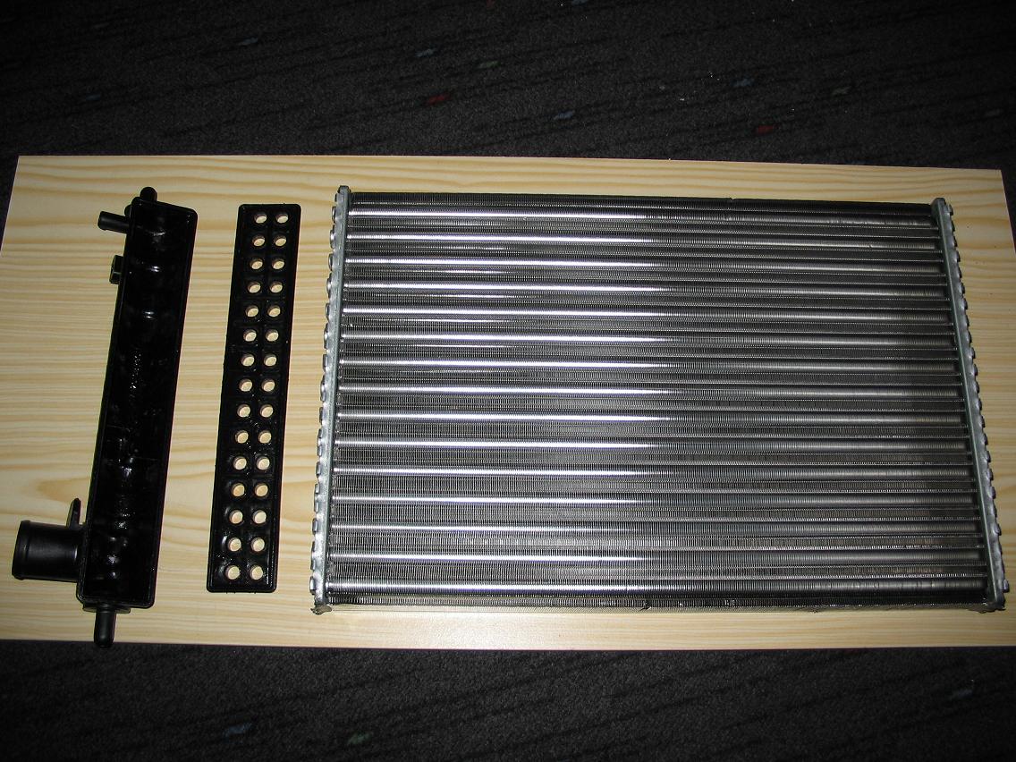

Über ~120€ würde ich keine AiO mehr kaufen/empfehlen, die einen Alu-Radiator hat, da man ab 130-150€ ja schon Custom-Bausätze mit Kupfer-Radiator bekommt. Übrigens, einen PKW-Alukühler der ungefähr so groß wie - oder sogar größer als - ein 9x120mm Radiator ist, bekommt man zb. auf ebay NEU für ca. 18€ inkl. Versand. Man muß da dann ggf. nur noch die beiden Teile an den Seiten lösen/entfernen, und die dann zum Vorschein kommenden Alu-Rohre nach den eigenen Ansprüchen (für High-Flow zb. 2 parallel) verschlauchen.
Siehe zb:
Kosten: ~18€ für den Kühler + <2€ für den Schlauch an den Seiten = <20€.

Wie hast du eigentlich die Schläuche fest gemacht? Ne Modellnummer von dem Teil wäre übrigens auch nicht schlecht :D
Siehe zb: .....

Welche AiO kommt mit einem GPU-Kühler? Das sind die mit sehr großem Abstand wenigsten. Wer sich eine AiO kauft, der will zu 99% nur seine CPU kühlen. Und ein 9x120mm Radiator (dann allerdings aus Kupfer) kostet afaik mindestens 100€ - ich habe einen (aus Alu, wie die meisten AiO-Radiatoren) für ~18-20€ genannt. Einen guten CPU-Kühler bekommt man (ebay) schon ab ca. 10-12€, eine "brauchbare" Pumpe schon ab ca. 5€ (tlw. wohl auch mit Keramik-Lager), ein Ausgleichsbehälter gibts ab ~5€...
Man kann schon sehr günstig einen Custom-Loop bauen, wenn man sich auch nach günstigen Produkten umschaut, die vielleicht (wenn überhaupt)1-2° schlechter kühlen, aber dafür ein 2-10x besseres P/L-Verhältnis haben.
Test siehe YouTube, zb. hier.
CPU-Kühler für 10€: 50 mm Transparent cover computer CPU water cooler P8J4 190268767194 | eBay
Ausgleichsbehälter inkl. Fittinge für 6€: Neu 200 ml Acryl Wassertank Kuehler Wasserkuehlung Kuehler PC CPU Wasserblo V1N4 | eBay
G1/4 Fittinge 1€/St zb. hier: G1/4 Thread Soft Tube Fittings Connector Adapter for PC Water Cooling System 9mm | eBay
G1/4 Thermometer inkl. Display für 4€: LED Display Temperature Detector Thermometer for PC Water Cooling System 788988470830 | eBay
470x250mm Radiator für 19€; https://www.ebay.de/itm/FIAT-SEICEN...514072?hash=item3a52199f58:g:sSoAAOSwcUBYSpV2
390x380mm Radiator für 20€: https://www.ebay.de/itm/WASSERKUHLE...971741?hash=item5b04779cdd:g:SnwAAOSwOS1ZzBgD
520x320mm Radiator für 21€: https://www.ebay.de/itm/WASSERKUHLE...857907&hash=item4639678fc5:g:WwsAAOSwB3BZ~yUR
Natürlich kann man auch 500€ und mehr für einen Custom-Loop ausgeben, nur wirklich nötig ist das in der Regel nicht. Ein Helix-AGB aus Asien für 10-15€ sieht nicht schlechter aus als einer für 60€ (oder mehr) von einer bekannten Marke. Und bei den Preisen für so einen großen Radiator, warum dann nicht direkt auf extern gehen, bevor man für einen deutlich kleineren 240x120 Radiator genau so viel (oder sogar mehr) bezahlen muß.
[Falls das an mich ging] Einfach auf ebay in die Kategorie Kühler bei den Autoteilen gehen, links als Suchkriterium NEU auswählen und noch mindestens 18€ eingeben (ab da starten die Kühler in der Regel), und dann ein Modell in der gewünschten Größe aussuchen. Die Schläuche gingen so knapp/schwer drauf, da brauchte es keine Schellen o.ä. Und wenn würde ich einfach "selbstklemmende" Schlauchschellen in der passenden Größe nehmen (ebay, aus Asien, 2€ für 10 Stück, hier zum Beispiel - aber erst mal den Kühler zerlegen und schauen wie groß die Alurohre sind).
