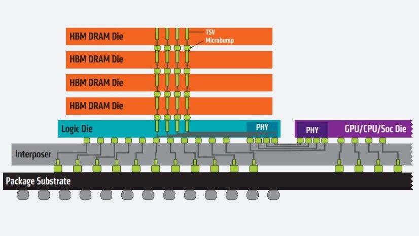

Ist das vergleichbar mit dem HBM von Fiji und Vega?

Nein ist nicht dasselbe. 3D-DRAM ist vom Konzept her das gleiche wie V-NAND, man geht von planaren Speicherzellen auf eine 3D Anordnung. Und das ist für alle DRAM-Speicher relevant. Da gehören neben HBM auch DDR5 und GDDR6 dazu.

HBM stapelt mehrere planare Chips. Die Technik hier verspricht, mehrere Strukturebenen auf einen Chip zu stapeln. (Könnte man aber kombinieren, wenn man Fläche sparen will. Bei Flash ist das längst üblich, aber da ist auch die Verdrahtung einfacher.)

HBM = stacked SDRAM
3D-NAND oder auch V-NAND sind non-volatile Speicher. In wiefern soll der hier erwähnte 3D X-DRAM bitte näher daran sein, als an stacked DRAM (wie z.B. HBM)?

Wenn ich das jetzt richtig verstanden habe, dann ist 3D-X-DRAM gestapelte Speicherzellen, wohingegen stacked Speicher wie etwa HBM gestapelte Speicherchips sind.
Richtig?
Trotzdem liegt ein Vergleich von HBM zu 3D X-DRAM näher, als zu NAND, weil es eben volatiler Speicher ist - ob nun die chips oder die Zellen gestapelt werden, ist erst mal zweitrangig für die Art des Speichers finde ich.

Also muss die korrekte Antwort an @Tolotos66 lauten:
ja, es ist ähnlich zu HBM, aber nicht das gleiche. Es stapelt schon die Speicherzellen im Chip, anstelle von einzelnen Speicher-Chips übereinander.
Es verfolgt einen ähnlichen Ansatz bei den Zellstrukturen wie 3D-XPoint, oder 3D-NAND - nur eben für DRAM.
