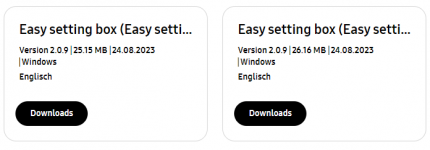

Merke Dir schonmal den folgenden Link bzgl. der Easy Setting Box von Samsung, die hilft je nach Anwendungsfall schon sehr gut.
Es gibt dort zwei Version, die kleinere (25.15MB) ist für 32 Bit, die größere (26.16MB) für 64Bit Systeme, sieht auf der Page manchmal etwas verwirrend aus:
Hier noch ein Link zur Software an sich:

das ist ja cool, wusste nicht das samsung sowas anbietet. hatte ehr an die microsoft power toys gedacht. aber mal sehen was ich am ende benutze. ein wenig zeit habe ich ja noch. diesen thread habe ich ja erstellt um schon mal zu schauen ob und wie es geht. aber ich denke das sollte gehen, zumindest in der theorie ^^
